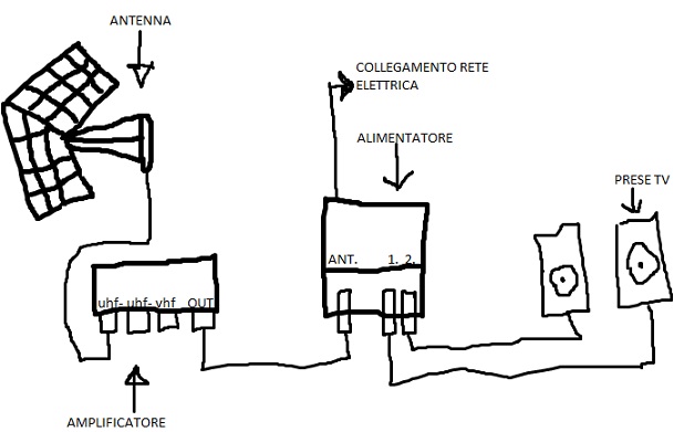

Gli alimentatori per amp. da palo ci sono a una o a due uscite, quelli a due uscite contengono anche un partitore, e non è consigliato collegare tv direttamente all'uscita di un partitore, le uscite vanno chiuse sull'impedenza caratteristica; se ci colleghiamo due linee che vanno su due derivatori, chiusi sull'impedenza caratteristica va bene.

lidia, se devi usare l'amp. prima di giungere in una tv devi passare per un'alimentatore, con corrente sufficente per il tuo amp, poi ci andrebbe un derivatore (o presa passante) con uscita passante chiusa con una resistenza, poi dall'uscita derivata del derivatore (o uscita frontale della presa passante) puoi andare verso la tv.

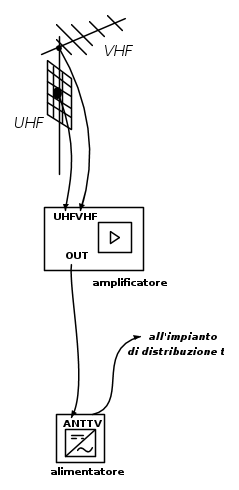

in genere un impianto singolo di antenna prevede l'utilizzo di un'antenna in banda VHF e di un'antenna in banda UHF, successivamente amplificate da un adeguato (numero di prese tv) amplificatore da palo, quest'ultimo perché svolga la sua funzione amplificatrice dovrà essere alimentato, ed in genere viene telealimentato dal suo cavo di discesa (out) che andrà all'ingresso (ant) di un alimentatore adeguato (in tensione in genere 12 volt ed in corrente in genere 100 mA) alle caratteristiche dell'amplificatore, l'uscita poi (TV) dell'alimentatore andrà a servire la distribuzione dell'impianto di antenna .... all'incirca così...
pertanto occorre appurare se il tuo dispositivo sia un'amplificatore (ed immagino di si) ma è importante conoscerne le caratteristiche per la sua alimentazione, sulla questione del VHF ti ha correttamente risposto
Electro

mir allora ti spiego tutto da capo forse ho sbagliato a scrivere , la storia è cosi :
ho una antenna logaritimica e sotto ci avevo un amplificatore vecchio però come quello che ho postato in foto con 2 entrate uhf è una vhf e poi c'era l'OUT , a questo punto non so chi ha messo le mano sull'antenna è non si e vista piu la tv cioè i canali sono andata sul tetto e i cavi erano staccati , ho preso il cavo che scende dalla antenna e lo collegato su uhf , poi ho preso l'uscita OUT è lo portata in una presa della antenna e poi logicamente ho collegato la tv all antenna , ho acceso la tv e si vedevano tutti i canali ma proprio tutti ma tranne le RAI CIOè RAI 1 , 2 ,3 , il fatto è che prima l'antenna stava collegata cosi e le rai si vedevano , ma dato che ho detto può darsi che le rai si prendono sul entrata vhf lo provata a collegare li , provo la tv ma non si vede proprio niente nemmeno piu le mediaset ed ho rimesso il cavo che scende dall antenna su uhf e tutti i canali si sono rivisti sempre ad eccezione della rai , l'amplificatore che ho non è alimentato cioè non viene alimentato , ora ho pensato di comprare un nuovo amplificatore E UN alimentatore ecco come vorrei collegarli ho fatto un piccolo schema cosi si dovrebbero vedere anche le rai con un amplificatore nuovo , e porto anche le antenne hai 2 piani della casa , scusate dello schema ma non ho avuto tempo di farlo preciso con cad !!
