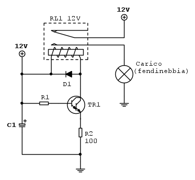

Messaggioda Foto Utentetheking0 » 16 ott 2013, 0:42
silvano92 ha scritto:...
ciao.... :) dovrei costruire questo temporizzatore che deve eccitare un relè per accendere i fendinebbia dell'auto per circa 60 secondi dando un'impulso all'apertura della macchina...
Si potrebbe fare senza scomodare il 555, con un darlington, un condensatore, due resistenze, un diodo e un relay.
Una cosa del genere:
vediamo cosa dicono gli esperti :D
Foto Utentetheking0
1.442 1 6 11
Messaggi: 605
[9] Re: Realizzazione temporizzatore
Messaggioda Foto Utentesimo85 » 16 ott 2013, 6:14
Io non sono un esperto però quello non è un monostabile, il comportamento non è quello voluto dall' OP perché li non vi è nessuna temporizzazione, ma solo un transistore che si accende fin da subito e resta sempre acceso.. :(
Scomoderei volentieri il 555, che per questa applicazione è anche abbastanza preciso e non ha bisogno del transistore per pilotare il relé.. :-)
