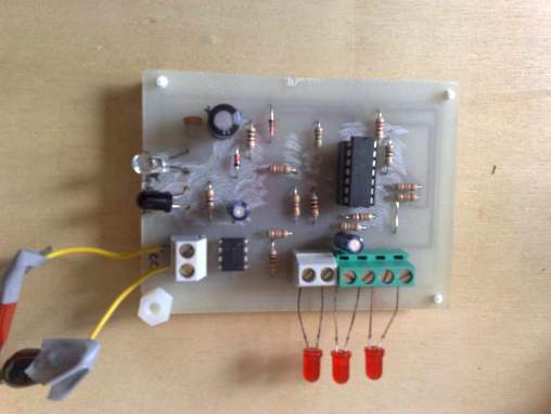

#-o Ma porc... Foto Utenteplotinooooo ! Metti immediatamente un ceramico da 100 nF tra i piedini di alimentazione dello LM 324 , proprio appiccicato ai piedini (bastano due colpi di saldatore sotto allo stampato), poi ne riparliamo...

in una delle prime investigazioni, misurai la stabilità dell'alimentazione del LM324,
ponendo la sonda dell'oscilloscopio tra Vdd e GND dell'integrato ...
comunque se si inserire un condensatore di bypass può irrobustire il circuito da effetti di accoppiamento resistivo/capacitivo, vale la pena provare :-)

:-) L'alimentazione può essere anche a batteria, non importa la stabilizzazione, sugli integrati i condensatori di bypass ci vanno sempre (infatti sono di bypass, non di livellamento) che non ci fosse sulla tua realizzazione ma nemmeno nello schema originale me ne sono accorto solo rileggendo tutto da capo per tre volte, non ti assicuro che risolva il problema ma è comunque un "pezzo mancante" evidente che va messo obbligatoriamente. O_/

condensatore di bypass inserito ma il comportamento è lo stesso
domani provo a dissaldare la morsettiera e saldare direttamente sul PCB diodo IR e fotodiodo.
se ancora non dovesse funzionare butto tutto e mi do all'ippica! .......... :cry:

allora ho rimosso morsettiera e saldato i diodi direttamente su PCB
Come temevo non è cambiato nulla.
Anzi ora i due diodi non sono più frontali, quindi mettendo un ostacolo e con il solito truccheto del puntale del tester sul catodo del fotodiodo si accende un solo LED.
progetto fallito! :cry:

Si ma plotino stai sereno e fatti una bella dose di ottimismo! Ogni modifica che fai sembra che ci sia qualcuno a frustarti. La soluzione al problema c'è ma queste modifiche ce le devi fare un po' velocemente. Se per ogni prova bisogna aspettare due o tre giorni viene il latte alle ginocchia.
Non ti voglio criticare ma se ci tieni a farlo andare devi stare sul pezzo. Una settimana fa ti avevo chiesto di provare a raddoppiare il valore della resistenza da 1Mohm... ancora niente.
Se vuoi procedere prova a fare così:
salda direttamente sui pin 1 e 2 dell'integrato sia la resistenza da 1Mohm (R4) che il condensatore da 47pF (C2).
Altrimenti me lo spedisci e ci do' un'occhio più che volentieri io, giusto per capire (ammesso che ci riesca) cos'è che genera il problema...

In questo caso proverò questa settimana a sostituire la resistenza da 1MOhm con una del doppio del valore e a spostare l'RC di retroazione del LM324 più vicino all'integrato. Poi vi varò sapere

allora ho rimosso dal circuito C2 e R4 e ho creato un bipolo costituito da
R4 in serie a R_1Mohm. In parallelo alle due resistenze ho saldato un capacità di 44 pF (due condensatori da 22pF in parallelo). Questo bipolo è stato saldato il più vicino possibile ai pin 1 e 2 del LM324 (in pratica dove erano saldati i reofori di R4)
Riacceso e .. nulla! tutto come prima
a sto punto, prima di buttare via tutto e se il buon davidde è ancora disponibile, gli invierei il circuito. Secondo me lui troverebbe la magagna
