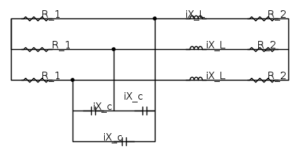

Salve a tutti ragazzi ho trovato delle difficoltà nel risolvere questo trifase. Mi scuso per aver pubblicato due post ravvicinati, ma ho pensato di mantenere i due esercizi separati per permettere ad altri utenti una più agevole consultazione... Nel caso avessi sbagliato chiedo venia!
Il testo dell'esercizio è:
Schermata 10-2456586 alle 15.15.42.png (87.06 KiB) Osservato 3437 volte
Vi posto la mia risoluzione (anche se mi sono bloccato...)
Applico il teorema di Thevenin.
Calcolo l'impedenza equivalente studiando il circuito:
Semplificando la serie degli induttori e dei resistori R2 si trovano delle impedenze che, trasformate a triangolo valgono:
\[Z_1=6(1+i)\]
Trasformando la terna R1 a triangolo si trovano resistenze di valore \[R'_1=12\]
Svolgendo il parallelo \[R'_1//Z_1//iX_c\], si trova l'impedenza \[Z=12(2-i)/5\]
Infine l'impedenza equivalente è data da:
\[Z_e=(ZsZ)//Z\]
e vale:
\[Z_e=8(2-i)/5\]
Calcolo la tensione a vuoto considerando il circuito:
Si deve calcolare E_0.
Si studi il circuito monofase equivalente:
L'impedenza equivalente vale:
\[Z_e=6-i2\]
La corrente uscente dal generatore vale:
\[i_1=(3+i)/2\]
Si ha che:
\[E_2=10(-1/2-i\sqrt{3}/2), i_2=(1/2)(3+i)(-1/2-i\sqrt{3}/2)\]
da cui
\[E_0=R_1(i_2-i_1)+E_2-E_1=-22.27-i16.86\]
A questo punto considero il circuito equivalente:
Dalla LKT calcolo la tensione sul generatore di corrente i_g e poi calcolo la potenza complessa mediante la formula:
\[A=(1/2)i'_gV\]
ove \[i'_g\] è il complesso coniugato della corrente i_g fornita dai dati e V è la tensione misurata ai capi del generatore di corrente...
L'esercizio non risulta e non sono per nulla convinto che il procedimento sia corretto... Chiedo quindi delucidazioni! O_/

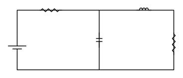

Messaggioda Foto UtenteRenzoDF » 20 ott 2013, 19:29
Per ora ti posto il mio metodo, che faccio prima :-) ... sostanzialmente il tuo metodo è corretto, ma probabilmente hai fatto qualche errore nei calcoli.
Calcolata con il circuito equivalente monofase la tensione equivalente fra fase 1 e riferimento 0
{{V}_{T{{h}_{y}}}}={{E}_{1}}\frac{\left( \frac{{{R}_{2}}}{3}+j{{X}_{L}} \right)||j\frac{{{X}_{C}}}{3}}{{{R}_{1}}+\left( \frac{{{R}_{2}}}{3}+j{{X}_{L}} \right)||j\frac{{{X}_{C}}}{3}}
passerei alla concatenata fra 1 e 2 (i morsetti del GIC) via fattore di proporzionalità e di argomento
{{V}_{Th}}=\sqrt{3}\,{{V}_{T{{h}_{y}}}}{{e}^{j\frac{\pi }{6}}}\approx 7.73+j0.464
a questo punto calcolerei l'impedenza equivalente trasformando da stella a triangolo le varie impedenze al fine di poterne fare il parallelo
{{Z}_{0}}=3{{R}_{1}}||3\left( \frac{{{R}_{2}}}{3}+j{{X}_{L}} \right)||(j{{X}_{C}})
e passare all'impedenza vista fra due morsetti del GIT grazie alla "famosa" relazione
{{Z}_{Th}}=\frac{2}{3}{{Z}_{0}}\approx \left( 3.2-j1.6 \right)\,\,\Omega
a questo punto non rimane che determinare la tensione ai morsetti del GIC
{{V}_{{{I}_{g}}}}={{V}_{Th}}+{{Z}_{Th}}{{I}_{g}}
ed infine la potenza complessa erogata dallo stesso
{{S}_{{{I}_{g}}}}={{V}_{{{I}_{g}}}}I_{g}^{*}\approx 21.16-j29.33
BTW in alternata i simboli che hai usato per i GIT sono errati e cerca di non cortocircuitare i bipoli quando usi FidoCadJ. ;-)
