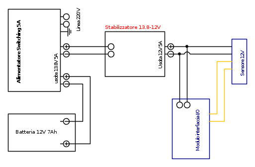

Questa è la mia situazione: posseggo un alimentatore switching recuperato da un vecchio sistema antifurto che eroga 13.8v 5A e l'uscita per la classica batteria tampone 12V 7Ah.
Quello di cui avrei bisogno è di un sistema che mi permetta di abbassare la tensione a 12V col minor dispendio possibile di corrente (diciamo al massimo 1A, meglio 0.5A), tenendo presente che talvolta potrebbe avvenire il bypass sul sistema tampone.
Ho trovato alcune soluzioni, ma a questo punto tra Vin minime, dropOut, Vout-Vin, ecc.. sto facendo un enorme confusione! Gli integrati che in diversi casi ho trovato sono LM7812, LM317, LM2941, LM1084
Quello che vi chiedo, è quale di questi o di altri integrati utilizzereste.

ci devo collegare:
un modulo di interfaccia I/O - Alimentazione 8-34 V c.c., max 8,2 W o 20-24 V c.a., max 13,7 VA
ed alcuni sensori alimentati a 12V (ancora non ne conosco l'esatto consumo ma direi complessivamente non maggiore di 1.5A)

cerco di rispiegarmi meglio... io ho un alimentatore funzionante per sistemi di allarme. questo alimentatore ha 2 uscite: la prima (che alimentava la scheda dell'allarme) eroga 13.8V a vuoto, la seconda (anche questa a 13.8) serve a tenere in carica la batteria che entra in funzione nel caso manchi la 220 V.
Quello che mi serverebbe, poiché non posso alimentare i miei sensori a 13.8V, è un sistema per ridurre la tensione a 12V, disperdendo il meno possibile la corrente massima erogata dall'alimentatore che è di 5A.

Ok, forse ho capito. L'alimentatore e` gia` fatto per lavorare con la batteria e l'uscita per alimentare i sensori la prendi comunque sempre dall'uscita principale a 13.8V? Certo che uno schema delle connessioni potrebbe aiutare! (Fatto con fidocadj)
Se e` cosi` puoi mettere uno dei due regolatori che ho indicato prima dall'uscita principale e questi riducono la tensione a 12V.
Intanto questo è il disegno di ciò che vorrei realizzare
ora cercherò di fare anche quello della scheda con lo stabilizzatore..
Ok, adesso e` chiaro!
SE, e sottolineo SE, quando manca la rete la tensione che esce dall'alimentatore e` ANCORA di 13.8V, allora puoi usare un LT1085 oppure un LT1084.
Se invece quando non c'e` la rete la tensione di uscita e` quella della batteria, allora devi usare un regolatore come quelli che ho indicato prima, con drop out molto ridotto. Oltre a Linear Technology ci sono anche altri costruttori che li fabbricano. Fai un giro su rs-components.com
