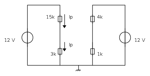

Ciao afz :-) una domanda: sotto queste ipotesi, il circuito è equivalente al seguente
oppure ho appena scritto una sciocchezza?

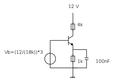

[5] Re: Transistor ad emettitore comune
Messaggioda Foto Utenteafz » 24 ott 2013, 17:46
Ciao!
Il circuito da te rappresentato non è corretto, non essendoci più il BJT.
Un modo per vedere la situazione relativa all'ipotesi di corrente di base trascurabile è la seguente, in cui in pratica metti un buffer di tensione tra il partitore e la base; in questo modo la tensione al nodo del partitore è costante, e dipende solo dalla Vcc (12V) e dalle due resistenza (15 e 3 K).
In pratica, tenendo conto dell'ipotesi, la situazione è come se fosse la seguente:
L'ipotesi di corrente di base trascurabile rispetto alla corrente del partitore serve essenzialmente a velocizzare i conti; si fanno i calcoli assumendo questa ipotesi, poi alla fine si verifica se la corrente di base è << della corrente che passa nel partitore senza il BJT (cioè 12/18k)
