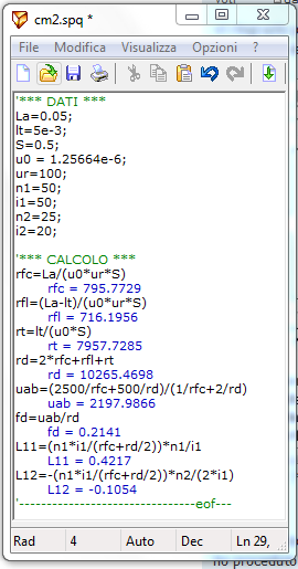

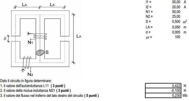

vi ringrazio per le risposte veramente esaurienti e vi sottopongo un altro problema incontrato.Nella risoluzione del seguente esercizio
Tutto è filato liscio fino al terzo punto.Per il calcolo del flusso nel ramo destro,dove è presente un traferro,io ho proceduto come segue:ottenuti flusso generato dall avvoglimento 1 e 2 ho usato la formula del partitore per ottenere i flussi generati da 1 e 2 passanti nel ramo che mi interessa.Quindi ho moltiplicato il flusso generato da 1 per R1/(R1+R3) mentre il flusso 2 per R2/(R2+R3) indicando con R1,R2,R3 la serie delle resistenze che possono essere messe in serie (R1 e R2 saranno uguali) viste a partire da sinistra (il ramo a sinistra corrisponde a R1 quello in centro a R2 e così via ).Ho sommato i valori di questi flussi ma mi esce 0,214,che come potete vedere dall'immagine non è la soluzione esatta.Può essere dovuto all approssimazione?mi sembra strano perché ho usato 3 cifre decimali ma non so più cosa pensare,il procedimento mi sembra corretto

[18] Re: esercizi di elettrotecnica
Messaggioda Foto UtenteRenzoDF » 30 ott 2013, 17:36
Hai ragione tu :ok:
