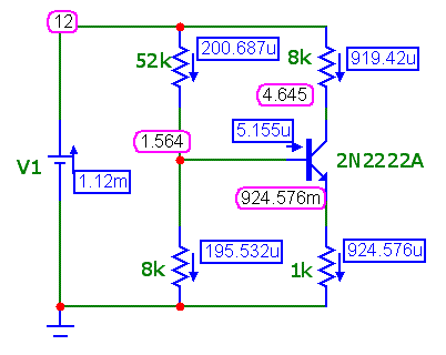

Allora:
- Volglio costruire un amplificatore a due stadi, con amplificazione pari circa a 8 utilizzando transistor di tipo 2N2222A (npn).
Il costruttore indica che \beta_ F è compreso tra 50 e 350
Quindi per prima cosa progetto e monto il primo stadio (CE)
La scelta dei valori è dovuta agli strumenti che potrò utilizzare in laboratorio e alla trattazione studiata fino ad ora
Scelgo quindi V_{CC}=12 V e decido di lavorare con una tensione di base V_B=1.7, da ciò consegue che che la tensione sull'emettitore è di V_E=1V
Quindi decido di far lavora il transistor con una corrente di collettore di 1mA
R_E=V_E/I_E=1k \Omega
R_C=8 R_E= 8 k \Omega
La tensione di collettore sarà quindi
V_C=V_{CC} - R_C I_C=4 V
V_{CE}= 3 V
Piccola parentesi:
[Quindi posso amplificare segnali fino a 3/8=375mV o sbaglio? Cioè se gli do un segnale più alto di 375mV mi dovrò aspettare un segnale tagliato o distorto in uscita? Il transistor dipende dalla scelta dei componenti e del valore di tensione VCC, quindi si mantiene sempre nella regione attiva. L'unica conseguenza è che qualsiasi segnale gli darò in ingresso, troverò un limite in uscita che è proprio 3V, oltre il quale vedrò segnali amplificati distorti. Sbaglio?"]
Comunque, mi manca di scegliere i valori di resistenza del partitore di base
Ora, a quanto ho capito la corrente di partitore è opportuno che sia maggiore della corrente di base
Ciò è dovuto al fatto che, scegliendo una corrente molto maggiore non tengo conto della resistenza di base r_{\pi}, e di conseguenza la tensione di partitore è indipendente dal parametro \beta_ F oppure ho scritto una cavolata?
Comunque, presupponendo che le ipotesi siano giuste, nel peggiore dei casi avrò che
I_B=I_C/50=20 \mu A
Ora, ho letto da qualche parte che è uso scegliere la corrente di partitore 10 volte maggiore della corrente di base?
Comunque scegliendo 200 \mu A non dovrei avere problemi. Quindi
R_1+R_2=12 V/(200) \mu A= 60 k \Omega
(Piccola parentesi: Ho visto scrivere come unità di misura k anziche k \Omega. E' plausibile?)
Inoltre si deve avere V_B=1.7 V e quindi
R_2/(R_1+R_2)=0.14
Quindi R_1=52k \Omega R_2=8 k \Omega
Ok, fin qui ci sono?

Ha ragione Foto Utentebanjoman. Partire con ipotesi senza osservare
le vere caratteristiche del transistor può essere fuorviante.
Comunque prendendo per buoni i tuoi calcoli, suggerirei per prima cosa
di controllarli con una simulazione:
Ti torna?
Poi seguirei quanto suggerito in questo articolo (paragr. Il transistor come amplificatore), magari facendo tracciare le curve caratteristiche del 2N2222A
per "vedere" dove si colloca il punto di lavoro ed i margini del segnale

Nel caso di nyky93: una V_c_e di soli 3 V rispetto a un'alimentazione disponibile di 12 V, significa far lavorare (a riposo, retta di carico statica) il BJT pericolosamente vicino alla zona di saturazione, e questo non va bene se uno desidera amplificare segnali che abbiano swing di tensione positivo e negativo simmetrici, come ad esempio un segnale audio.
Se ne deduce quindi che nel tuo caso sarebbe meglio polarizzare il 2N2222 in modo che abbia una VC intorno a 5 o 6 V almeno. In tal modo il collettore potrà effettuare ampie escursioni di tensione senza andare in saturazione o interdizione. Dato che in sede di progetto abbiamo stabilito che su R_e devono cadere circa 1,2 V, imponendo che V_c sia circa 6 V, ne deriva che la V_c_e sarà di circa 5 V: il punto di lavoro, nei riguardi del valore di V_c_e è più centrato rispetto a quello ottenuto da te, che era di 3 V.
