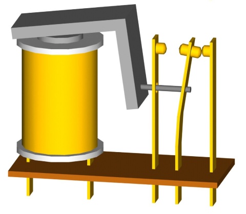

Messaggioda Foto Utentemarco438 » 1 nov 2013, 11:55
emaborsa ha scritto: Avrei bisogno di uno schemino, un qualcosa che mi apra un interruttore appena mi arriva corrente.
Forse puoi risolvere con un semplice rele'; quando arriva la tensione alla bobina ( a sinistra) si aprono (o chiudono) i contatti a destra.

Messaggioda Foto Utentemarco438 » 1 nov 2013, 12:08
Esistono anche rele' con ritardo all'eccitazione; in via alternativa puo farti un temporizzatore con un NE555 scegliendo i valori di ritardo che ti sono necessari.

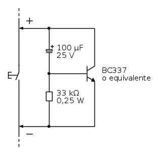

Il PC è collegato con altri apparecchi. Questi ricevono corrente tramite interruttore, il quel viene attivato manualmente. Il mio problema è che il PC non parte da solo, ha bisogno di un ulteriore impulso. Quindi ho due soluzioni.
1. dopo l'accensione generale, ho bisogno di un impulso al tasto power del PC.
2 quando al tutto non arriva corrente (tutto spento) tengo il power del PC chiuso; una volta acceso il tutto il PC parte per via del power premuto, ma dovrei aprirlo poco dopo.

[6] Re: comando temporizzato per un interruttore
Messaggioda Foto UtenteGuidoB » 4 nov 2013, 0:19
Io ti consiglierei di misurare con un tester la tensione ai morsetti del pulsante di accensione (prima di accendere il PC).
Poi, col tester configurato come amperometro, misura la corrente che scorre tra i morsetti del pulsante (questa misura, facendo scorrere corrente, provocherà l'accensione del PC).
Se i dati che rilevi non sono troppo elevati (esempio: tensione minore di 20 V, corrente minore di 10 mA) io ti consiglierei di collegare ai morsetti del pulsante un circuito di questo genere, rispettando le polarità indicate:
Questo circuito, appena alimentato, simula una chiusura dell'interruttore (a meno della Vbe del transistor), poi man mano che il tempo passa aumenta la sua impedenza fino a simulare, dopo qualche secondo, un circuito aperto.
Se mi dai i dati di tensione e corrente che leggi posso calcolare meglio i valori dei componenti.
Facci sapere.
