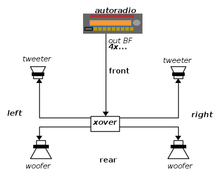

Buongiorno, riprendo la conversazione con aggiornamenti :)
Alla fine ho optato per la sostituzione, sostituendo così le casse anteriori a due vie con due tweeter comprati con il filtro incluso.
Premetto che nella mia autoradio ho collegato i tweeter come casse anteriori e due woofer come casse posteriori.
Adesso ho problemi per i due woofer perché avrei bisogno di fare un filtro per ognuno, ma non riesco a convincermi su come realizzarli guardando il materiale che è disponibile su internet.

credo che quei woofer per essere pilotati solamente con la potenza disponibile alle uscite di un autoradio siano un po' grandicelli,comunque considerando che ce li hai già, puoi provare, ma non credo otterrai una buona risposta dal sistemino.
dunque riepilogando hai installato una coppia di tweeter anteriori ed una coppia di woofer posteriori, tralasciando per il momento gli aspetti dell'installazione dei componenti (a mio avviso non il massimo...), direi che per ottenere il giusto taglio di frequenza di questi componenti (tweeter-woofer) sia più semplice e corretto utilizzare un crossover (o filtro)passivo a due vie stereo, ovviamente scegliendolo avendo ben presente le caratteristiche di risposta in frequenza dei tweeter e dei woofer, da indicare al rivenditore del crossover, olttre l apotenza (seppur minima) in gioco.

Marcohm ha scritto:Il filtro crossover devo comprarlo o posso realizzarlo da me?
se hai conoscenze in merito alla progettazione di questi filtri, ovvero formule e realizzazione elettronica puoi anche realizzarlo da te fermo restando che in questo genere di circuiti l'elemento di non semplice realizzazione e non semplice reperibilità sono le impedenze ... io consiglierei di acquistarlo, vuoi per velocizzare la realizzazione vuoi anche perché probabilmente di costerebbe di meno ...
