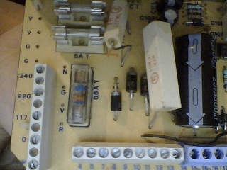

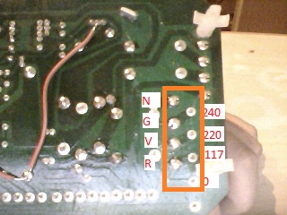

Scusate, forse ho trovato la soluzione.
Nel circuito al quale era collegato ho seguito le piste ed ho:
- il nero collegato all'entrata come 0
- il giallo nel connettore con scritto "240"
- il verde nel connettore con scritto "220"
- il rosso nel connettore con scritto "117"
Vi posto le foto da sopra e da sotto.
Nella foto del PCB ho etichettato le piazzole e le ho evidenziate includendole in un rettangolo.
Il file nero (piazzola "N") viene connesso al connettore "0" in basso passando per il fusibile che è visibile in foto con le strisce colorate. (L'ho precisato in quanto dalla foto del PCB non si vede bene, dato che le etichette coprono la sua pista).

[12] Re: Identificazione potenza e fili trasformatore
Messaggioda Foto Utentestefanob70 » 1 nov 2013, 16:10
E' un autotrasformatore....
Allora direi nero-verde :ok:

[18] Re: Identificazione potenza e fili trasformatore
Messaggioda Foto Utenteclaudiocedrone » 1 nov 2013, 17:05
:?: Se ha primario e secondario separati come fate a dire che è un autotrasformatore ? A me piuttosto pare un trasformatore col primario con prese intermedie per un commutatore di cambio tensione con secondario a presa centrale... c'è il commutatore da qualche parte sulla scheda Foto UtenteMarcohm ? Prova a seguire il circuito originario più a fondo, vedi anche se ci sono regolatori integrati con sigle "note"; per la protezione comunque un fusibile sulla 230 V ce lo metterei (interruttori a parte ;-) ); ah, pesa il trasformatore e posta il risultato. O_/
