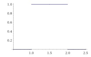

Ciao :) avrei bisogno in merito ad un esercizio, ma più ingenerale vorrei capire come poter rappresentare graficamente un segnale. Per esempio, avendo un segnale x(t) ,il cui grafico allego , devo tracciare il grafico di x(t) = u(t - 1) + u(t - 2)
Per prima cosa ho scomposto il mio segnale in parte pari e parte dispari ed ho ottenuto , se è corretto che la parte pari e'
S_p (t) = u ( t - 1 ) - u ( t - 2 ) - u( t + 1 ) + u( t + 2 ) questa , al numeratore non e' come la sottrazione di due funzioni rect m una che è uguale a 1 per -1 a 1 e l'altra per -2 a 2??
La parte dispari einvece mi risulta essere : S_d (t) = u( t - 1 ) + u( -t  +2 ) +u( t + 1 ) +
 u(  t - 2 )
Il mio problema ora e' come tracciare praticamente il grafico delle parti e soprattutto tracciare quello ' finale'. Qualcuno potrebbe spiegarmi, o allegarmi slides, che mi facciano capire come tracciare questo tipo di grafici ? Non e' tanto il problema di questo esercizio in particolare ma vorrei cercare di comprendere come fare per poi riuscire a svolgere altri esercizi
Grazie mille

[3] Re: Rappresentazione grafica di un segnale
Messaggioda Foto Utenteellosma » 4 nov 2013, 14:51
Mi dispiace ma non riesco a capire... :cry:
Il grafico che hai riportato tu , e' lo stesso che ho postato io, cioè x(t) ma io invece devo disegnare x(t) = u(t-1) + u(t-2) essendo u il gradino.. Ho provato a farlo e alla fine dovrei sottrarre a grafico di x(t) il grafico di u(t-1) + u(t-2). Questo io l'ho ricavato dalla somma di questi due gradini unitari . In pratica , per come ho fatto io , sperando che sia corretto, dovrei fare la sottrazione tra la funzione in giallo e quella non colorata :oops:

[6] Re: Rappresentazione grafica di un segnale
Messaggioda Foto Utenteellosma » 5 nov 2013, 10:49
Avevo scritto male il testo #-o
In realtà era y(t) = u(t-1) - u(t-2) , quindi il grafico che ho postato , quella che rappresenta x(t) non mi serve proprio a nulla ... Per risolverlo ho fatto la somma del grafico u(t-1) con il grafico -u(t-2). u(t) e' il gradino unitario , quindi u(t -n) e' il grafico del gradino unitario traslato di n , invece -u(t) e' il grafico simmetrico rispetto all'asse x :)
Quindi il grafico che ho ottenuto e' questo :
