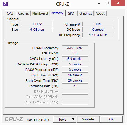

[89] Re: Blocco mouse e tastiera improvvisi!
Messaggioda Foto Utentewackos » 5 nov 2013, 14:51
questa è la schermata ...
Foto Utentewackos
61 6
Messaggi: 180
Iscritto il: 8 nov 2010, 22:17
[90] Re: Blocco mouse e tastiera improvvisi!
Messaggioda Foto UtenteDR1 » 5 nov 2013, 15:40
Ok, presumo che quando hai aperto cpuz per postare la schermata, il PC non si è bloccato all'avvio perché la ram è partita con la giusta frequenza 667.
La schermata che devi postare è
questa
wackos ha scritto:É questo che intendi??
Immagine
ma come allegato, perché cosi non si vede nulla.
Foto UtenteDR1
385 2 4 7
Messaggi: 1092
Iscritto il: 16 ago 2012, 12:54
