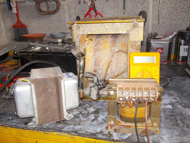

Messaggioda Foto UtenteMalaysia » 5 nov 2013, 18:18
Scusate la digressione ma vorrei mostrarvi i trasfo prima e dopo il maquillage. Quello grosso, che credo sia un elevatore, non l'ho preso in considerazione perché ho paura ad alimentarlo... Gli altri sono stati puliti, soffiati, spazzolati e inondati di disossidante per contatti, le prove con i carichi non hanno evidenziato problemi. Il 200VA mi ha chiesto di farsi biondo. #-o

Messaggioda Foto UtenteFedericoSibona » 5 nov 2013, 18:22
OK, per adesso metti da parte gli altri e tieni a portata di mano il 100VA che penso sia quello argenteo. Vedo che sopra c'è una targhetta azzurra, cosa c'è scritto?

Messaggioda Foto UtenteMalaysia » 5 nov 2013, 18:31
Il 100VA (primario 380/220/0 e secondario 24/12/0) è quello che non si è fatto la tinta e ha targhetta non visibile in foto sulla quale c'è scritto produttore e potenza (100VA). Il biondo è il 200VA (primario 380/220/0 e secondario 110/24/0) e sulla targhetta c'è sempre produttore e potenza (200VA).

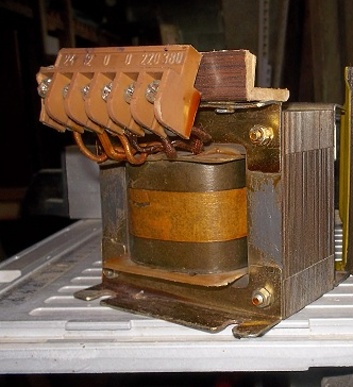

Messaggioda Foto Utentemarco438 » 5 nov 2013, 18:33
Quindi e' questo su cui dovremmo lavorare:
Ora, dopo l'estetista, sembra quasi un vero trasformatore :mrgreen:

Messaggioda Foto Utentemarco438 » 5 nov 2013, 18:42
Federico, se ho ben capito, l'argenteo (come lo chiami tu) e' quello da 24 V 200VA ed ora ha fatto una lampada e si e' abbronzato :mrgreen:

Messaggioda Foto UtenteMalaysia » 5 nov 2013, 18:47
L'argenteo, che ora è biondo e ci tiene a non rivangare il suo grigio passato, dava a vuoto 26v e sotto carico (70w) 24 V giusti, ma la tensione in ingresso era poco superiore ai 240v.

Messaggioda Foto UtenteFedericoSibona » 5 nov 2013, 18:53
marco438 ha scritto:Federico, se ho ben capito, l'argenteo (come lo chiami tu) e' quello da 24 V 200VA ed ora ha fatto una lampada e si e' abbronzato :mrgreen:
Sì, ma avevo capito che quelle foto fossero in contemporanea ed avesse un quarto trasformatore.
Comunque incidente chiuso, andiamo avanti, Foto Utentebrabus dove seì? Vorrai mica dirmi che hai anche da lavorare :mrgreen:
