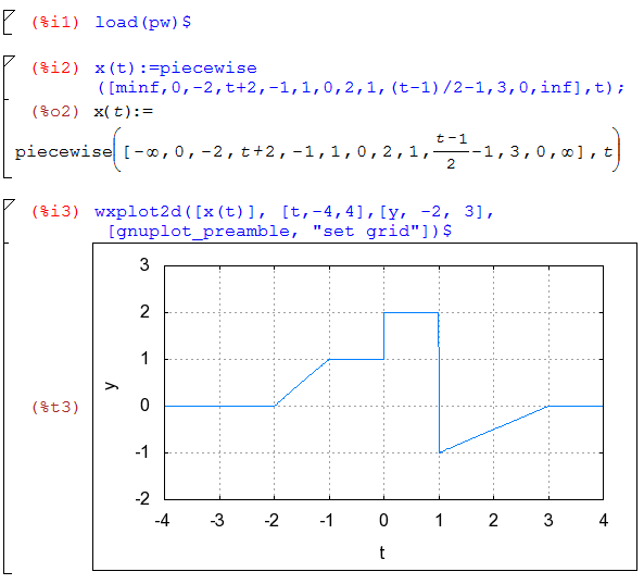

Sono io che mi scuso con te se ti sono sembrato troppo "surriscaldato" ;-)
E, dato che ci sono, ti suggerisco una possibile alternativa grafica, relativa al software free wxMaxima con il quale, grazie al package pw.mac,
(da inserire in ..\Maxima-5.26.0\share\maxima\5.26.0\share) e scaricabile da
http://sourceforge.net/projects/piecewisefunc/
è possibile trattare con più semplicità le funzioni definite a tratti, o piecewise functions, come le chiamiamo qui a S.B. :D
Per la tua funzione, definita come serie di funzioni parziali e punti di discontinuità, a partire da meno-infinito ... minf con valore 0 ... da -2 con t+2 ... da -1 con valore 1 ... ecc. ecc. ... fino a più-infinito ... inf.
Codice: Seleziona tutto
minf,0,-2,t+2,-1,1,0,2,1,(t-1)/2-1,3,0,inf

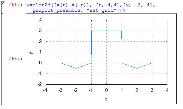

avremo che, dopo aver caricato pw.mac con load(pw) e definita la funzione x(t)
potremo usarla per calcolare la y(t)=x(t)+x(-t)

BTW ... per qualche esempio in più su questo package
http://sourceforge.net/apps/mediawiki/p ... =Main_Page

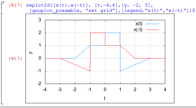

[12] Re: Tracciare grafico segnale con wolfram o altri
Messaggioda Foto Utenteg.schgor » 5 nov 2013, 19:30
Riprendo solo ora il tuo post[5]
ellosma ha scritto:ottengo che , a 1 , la somma scende fino a (1,-1) invece dal grafico si ferma a (1,0)
No : x(t) =-1 e x(-t)=1, quindi la somma è 0 (come dal grafico Mathcad
e confermato dal post precedente di Foto UtenteRenzoDF)

[13] Re: Tracciare grafico segnale con wolfram o altri
Messaggioda Foto UtenteRenzoDF » 5 nov 2013, 19:45
g.schgor ha scritto:... No : x(t) =-1 e x(-t)=1, quindi la somma è 0
Proprio così
