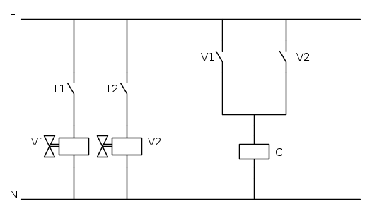

Buon giorno a tutti, ho appena installato una caldaia Vailant ecoblock plus (PDF) che alimenta l'impianto di riscaldamento diviso in 2 zone(notte e giorno) tramite 2 valvole di zona Siemens STC25 (Datascheets). Ovviamente le zone sono comandate, una tramite cronotermostato FantiniCosmi C31 e una con termostato Imit. Come faccio a fare i collegamenti elettrici visto che per comandare la caldaia ci sono solo 2 morsetti (le valvole di zona hanno 4 fili, fase-neutro e due ausiliari; i termostati 2 fili e la caldaia 2 fili per il consenso). Mi serve un relè, giusto? Potreste disegnarmi uno schema elettrico.
Grazie mille

Studiato da elettricista,ma ho dei dubbo sui collegamenti da fare. Se qualcuno riesce ad aiutarmi con uno schema,mi farebbe un grande piacere.

Nessun relè. Ogni termostato comanda la sua valvola e i contatti puliti delle valvole li metti in parallelo a comandare la caldaia.

i contatti puliti delle 2 elettrovalvole vanno in parallelo e collegate ai morsetti 3-4 della caldaia Vaillant(togliere il ponticello)!!!!!!vedi pag.18 del manuale caldaia

i contatti puliti delle 2 elettrovalvole vanno in parallelo tra di loro e collegate ai morsetti 3-4 della caldaia Vaillant(togliere il ponticello);i contatti non devono alimentare direttamente la caldaia !!!!!!vedi pag.18 del manuale caldaia

Si, hai ragione Foto Utenteemanue79. :ok:
Non avevo aperto il manuale della caldaia e l'avevo considerata come un carico generico. Avendo già una scheda a bordo "pronta" per i contatti puliti dei termostati, è evidente che i contatti in parallelo devono essere collegati come dici.

Grazie, giustamente i contatti puliti non devo alimentarli.
