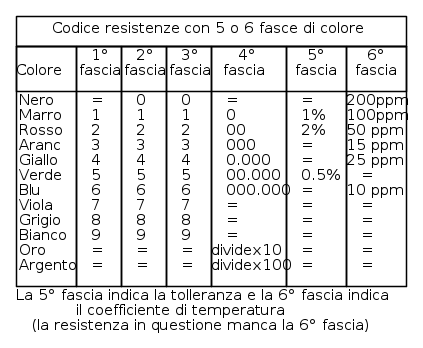

Allora la resistenza ha una lunghezza di 10mm ed un diametro di 4mm. (misure approssimative non avendo a disposizione un calibro). ;-)

:D Bene; allora proseguiamo con la divertente lotteria del resistore incognito... se fosse un resistore a carbone con quelle dimensioni non sarebbe da 0,25 W che ha un diametro massimo di 3mm... se fosse una Vishay antifiamma sarebbe da 0,5 W... (giusti giusti 10 mm di lunghezza e 4 mm di diametro ); Foto Utenterusty, non perché non mi fido ma per conoscenza (anzi, condivisione della conoscenza, che è tra gli alti scopi del forum ;-) ), cosa ti porta ad affermare con sicurezza che un resistore a filo di quelle dimensioni sia da 0,25 W ? O_/
P.s. Sarei peraltro proprio curioso di reperire lo schema elettrico di quel rivelatore e vedere i valori indicati per quel resistore così da dissipare ogni dubbio sia sul valore resistivo che sulla potenza e la tolleranza (quella simpatica strisciolina viola mi incuriosisce dimolto :mrgreen:, possibile che indichi il coefficiente di temperatura come afferma Stefano ? :-))

Mi inserisco brevemente, sentendo la casa è una 100 ohm al 5% e la fascia BLU ha il significato di "fail safe". Il resitore è un type 237 e la sua potenza è di 4 W a 80 °C.
NON bisogna sostituirla se non con una identica!
Kudos a Foto Utentecarloc e Foto Utenteclaudiocedrone

riporto le informazioni cosi come avute, da gran curioso e perplesso. Si trova anche su RS, sotto Vitrohm, magari la cerco. I watt sembrano tanti anche a me, il punto cruciale è la fascia BLU che indica un ben preciso comportamento in presenza di forti correnti ... non si finisce mai di imparare
17.41 edit: premesso che le info sulla pagina del componente, cosi come riportate da RS, non sono del tutto corrette, linko il datasheet relativo che confermerebbe la cosa:
http://docs-europe.electrocomponents.com/webdocs/027c/0900766b8027c118.pdf
Il 237 è 9.9 X 3.6 la codifica è DIN-IEC 5 bande, la fascia blu è una esecuzione speciale che indicherebbe il tipo fail safe, la dissipazione riportata è addirittura di 6 W :!: il derating partirebbe da 70 e non 80

Ecco perché non mi corrispondevano le fascie a colori, questo tipo di resistore non l'avevo mai incontrato sinceramente, e stando alle specifiche è veramente interessante (anche se come san tommaso se non testo non credo... 6W son 6W ;-) )
Grazie per le info, sto thread devo rivalutarlo, a parte i carpentieri, mi ha fatto scoprire qualcosa di nuovo.
