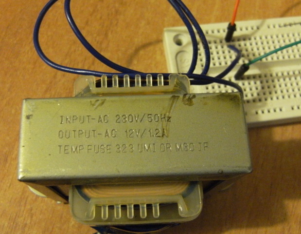

Mi sa che tengo questo grosso trasformatore per il futuro, per ora mi concentrerò su roba più "piccola". A tal proposito ho trovato un piccolo trasformatore, questo con i dati di targa fortunatamente! Pensavo di farmelo con questo l'ali regolabile, un 317 e qualche operazionale lo recupero di sicuro almeno se sbaglio qualcosa non rischio di buttare componenti seri.
Che ne dite, riesco a fargli "sputare" fuori 1A tondo tondo?
