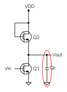

Salve a tutti,
avrei una domanda in riferimento al seguente circuito:
Quando l'uscita è alta, ovvero Q1 è interdetto, qual è il punto di lavoro di Q2?
Dal punto di vista grafico abbiamo questo:
dove V_{A'}=VDD-V_{t_{2}}. Chi mi assicura che Q2 rimanga in saturazione con V_{ds}=V_{t_{2}} e non si interdica semplicemente? ( ovvero il punto di lavoro del circuito passi da A' ad un punto qualsiasi del segmento che collega A1 con VDD in figura )

La configurazione si chiama MOS Cascode.
slashino ha scritto:qual è il punto di lavoro di Q2?
Devi vedere se V_{DS} \leq V_{A^\prime} o V_{DS} \geq V_{A^\prime}.

slashino ha scritto:Chi mi assicura che Q2 rimanga in saturazione con V_{ds}=V_{t_{2}} e non si interdica semplicemente? ( ovvero il punto di lavoro del circuito passi da A' ad un punto qualsiasi del segmento che collega A1 con VDD in figura )
Connettendo il MOSFET con il gate cortocircuitato al drain hai che V_{DS}=V_{GS} ottenendo che il MOSFET può trovarsi a lavorare in saturazione o può essere interdetto a seconda del valore che assume V_{GS}. Nel tuo caso, se non vi è un carico su cui scorre corrente, nell'analisi occorre considerare la capacità parassita C_P che si presenta in uscita:
La capacità parassita si carica, abbassando progressivamente la V_{GS}=V_{DD}-V_{OUT}. In questa fase, il MOSFET lavora in saturazione. Una volta raggiunta una tensione d'uscita attorno V_{DD}-V_{th} sei al limite fra saturazione/interdizione e il circuito raggiunge un equilibrio che è determinato dalle correnti di perdita nel nodo. Io preferisco direi che si trova in condizione di interruttore chiuso (ovviamente a meno del fattore di perdita V_{th}), perché in equilibrio non vi sono correnti apprezzabili che circolano e quindi praticamente interdetto ma non appena l'uscita scende per qualche motivo, il MOS va subito in saturazione e ristabilisce la tensione limite attorno V_{DD}-V_{th}, proprio come farebbe un interruttore chiuso.
Nel caso vi sia un carico, alllora il MOSFET rimane in saturazione.

Esatto,immagino che senza la capacità non sia granchè possibile analizzare il circuito.
Posso sbagliarmi, ma la corrente che scorre in Q2, che se è acceso è sicuro in saturazione essendo in configurazione 'transdiodo', dove scorrerebbe essendo Q1 spento ?

Messaggioda Foto Utenteslashino » 10 nov 2013, 23:24
EnChamade ha colto a pieno la domanda, grazie mille :)
Il punto è che questa distinzione tanto netta che noi facciamo tra i vari modi di funzionamento di un mosfet , non è poi così netta...:)
