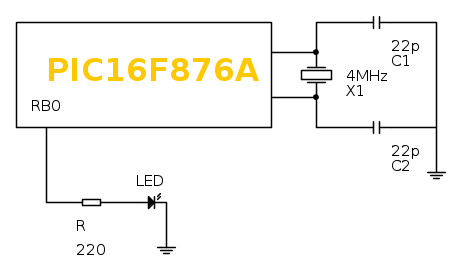

Ogni tanto, lettori de Pillole di microcontrollori PIC mi rivolgono qualche domanda, qualche chiarimento. Se posso, cerco di essere di aiuto. Questa volta è Foto UtenteCseven che mi chiede sostanzialmente come poter accendere un LED seguendo l'esempio di Hello World, impiegando PICKit3 e la scheda di valutazione che Microchip propone.
Cosa fa Hello World? Sul libro si punta ad accendere un singolo LED, connesso a RB0 di PIC16F876A, secondo questo schema semplificato:
Sulla scheda di Microchip, che utilizza un PIC18F45K20, invece, la porta RB0 è connessa ad un pulsante, secondo questo schema di collegamento:

Il programma originale si basava su PORTB, questo invece impiega PORTD. Inoltre si sfrutta l'oscillatore interno, che viene impostato a 8MHz.
Va detto inoltre che al momento stiamo utilizzando MikroC 6.00, mentre in origine si utilizzava la versione 2.50 ma questo non va inficiare gli effetti della compilazione, dato che si parla di un programmino davero semplice. Ad ogni modo queste sono le impostazioni di progetto dei configuration bit impiegate:
