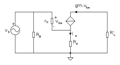

Guardiamo il circuito equivalente per le variazioni a centro banda:
Si ha
v_\text{be} = v_\text{s} - R_4i_\text{e}
La retroazione è tutta lì, in quel segno meno al secondo membro: R_4 campiona la corrente i_\text{e}.
Quali metodi vi sono stati insegnati per studiare la retroazione? Rosenstark (guadagno asintotico) l'avete fatto?

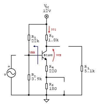

Messaggioda Foto Utenteburica » 11 nov 2013, 7:30
Vista l' ora buongiorno a tutti!
Io di elettronica non so quasi nulla ma se dovessi calcolare un circuito come questo per prima butterei la una soluzione semplicistica
tipo quella che metto, per in seguito capire tutti i dettagli,
invece importanti approfondendo i problemi.
Il BC108 generalmente ha una hfe maggiore di 100 e questo già mi basta per questo calcolo che incomincio.
In corrente continua la resistenza di emettitore vista dalla base varrà circa
hfe*(220+180)= 40k
Valore più di 10 volte maggiore di quello del partitore di base, e dunque trascurabile,
(essendoci per tutti i valori standard resistivi sempre una tolleranza non indifferente)
Pertanto la tensione sul partitore varrà VBB=12/(r1+r2)*r2= 12/(22000+3900)*3900= 1.8 V
Sottraendo gli 0.6 volt di caduta tipica (circa) tra base ed emettitore di un transistor tipo questo,
sull' emettitore ci misurerò: 1.8-0.6=1.2 V
e quindi la corrente che circola tra emettitore e collettore varrà Ic=1.8/(R4+R5)=1.8/(220+180)=4.5mA
mentre la tensione ai capi della resistenza di collettore: V(r3)=1.8k *4.5mA = 8.1V
In alternata l' impedenza d' ingresso non verrà significativamente influenzata da quella di emettitore, vista dalla base (R4*100=220*100=22k)
ne dalla R1 del partitore (in alternata da considerare in parallelo) rispetto alla resistenza di 3900 ohm tra base e massa,
da prendere allora come valore d' impedenza d' ingresso.
Pertanto sceglierò dei valori di sorgente (Vs) con impedenza minore di 1/10 *3900=390 ohm...mentre per il carico (Rl) all' uscita sarebbero
preferibili valori maggiori di 1.8 *10=18 k ...proprio per non influenzare le caratteristiche dell' amplificatore.
L' amplificazione in tensione del circuito varrà R3/R4=1800/220= 8 volte circa
la tensione massima amplificabile...[12-8.1-1.5(ginocchio)]/8= 0.3 volt picco picco (!?)
La banda passante in basso comincerà ad attenuarsi quando il valore di zc=[1/(omega*c)]...(omega=2*pigreco*f) salirà verso valori sempre più
prossimi all' impedenza d' ingresso, o nell' altro condensatore, d' uscita.
Un calcolo così fatto sarà un po sballato e da verificare con il tester durante il montaggio, però secondo me rende facile capire nell' immediato
le cose anche a dei dilettanti come me...

Messaggioda Foto UtenteEnChamade » 11 nov 2013, 8:35
pierinter ha scritto:Mi sembra assurdo che arrivato al 4° anno della laurea in ing elettronica, non siamo a conoscenza di cose come queste, sicuramente banali.
:shock: :shock: :shock:
Ma che libri usate per il corso di analogica? Oppure, non avete un corso di progettazione di circuiti integrati analogici, quel corso in cui vi insegnano a progettare tipo un operazionale? Quando ero studente, circa 5 anni fa, queste cose le vedavamo non in un corso ma in almeno 3...
banjoman ha scritto:Oppure mi sbaglio? Forse l'analisi e il progetto dei circuiti reazionati basati su componenti discreti è un'altra arte che sta andando persa?
Ti sbagli. A me l'hanno insegnata, e anche molto bene (a meno dei parametri h, ovviamente :mrgreen: :mrgreen: :mrgreen: ).
caribu ha scritto:Spero di non aver aggiunto solo confusione
No, la confusione è inevitabile in questo tipo di argomenti. Più che altro, il povero Foto UtenteBubino si potrebbe perdere in queste pagine... ops, forse mi sa che si è già perso. Allora, lo recuperiamo iniziando ad impostare la soluzione in forma utile a lui.

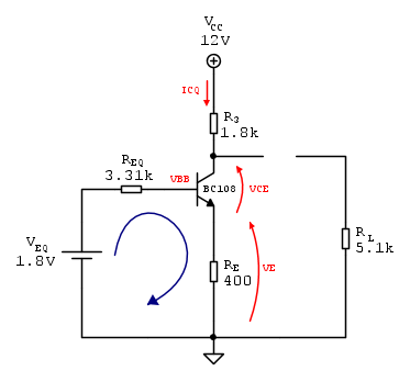

Ti avevo chiesto come era il circuito equivalente in continua. Bene, in continua sai che i condensatori possono essere considerati circuiti aperti e quindi il circuito equivalente è
Ora, come avevo chiesto nel punto due, applicando Thévenin come indicato dalla freccia blu abbiamo
dove ho anche sostituito la serie di R_4 e R_5 con l'equivalente R_{E}.
Questo è quello che mi aspettavo che facessi seguendo i miei "suggerimenti". Ti torna fino a qui?
Allora, ora:
1) Controlla sul datasheet l'h_{FE} del transistor in uso.
2) Scrivi Kirchhoff nella maglia indicata dalla freccia blu. Quanto vale la V_{BE} del transistor?
3) Maneggiando l'equazioni scritta sulla maglia in questione, potrai ricavare sia la I_{CQ} che la V_{BB}.
Mi aspetto che questa volta prosegua tu. ;-)
