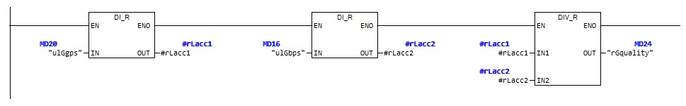

Ammesso dunque che tu scriva correttamente la parte logica del programma di calcolo, dovrai predisporre come minimo tre variabili di tipo REAL: due potranno essere di memoria temporanea, una magari di memoria globale come l'area M, oppure un dato di DB. A tua libera scelta con le CPU moderne. Con le più vecchie meglio se ti limiti all'uso dell'area M.
Assumiamo che tu abbia dichiarato nell'itestazione del blocco, le seguenti variabili
Codice: Seleziona tutto
rLacc1 : REAL;
rLacc2 : REAL;
Ed una terza variabile dichiarata nell'area merker
rGquality AT %MD24 : REAL;
A questo punto, assumo che tu abbia già i due contatori di pezzi buoni e scarto che stanno contado, appoggianti sulle seguenti variabili:
ulGgps AT %MD16 : UDINT;
ulGbps AT %MD20 : UDINT;
La prima operazione da fare sarà quella di convertire il dato da DINT a REAL, e poi fare il calcolo:
Per i restanti calcoli basterà fare la stessa cosa, ricordando che la migrazione da un formato ad un altro deve sempre essere fatta utilizzando le conversioni, perché, appunto, come scrivevo, il firmware del PLC non conosce a priori il tipo di dato memorizzato nella RAM e non è in grado di fare conversioni a livello dei moderni linguaggi di programmazione per PC.

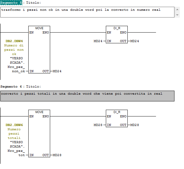

Messaggioda Foto Utenteibra842 » 19 nov 2013, 1:33
per ora sto programmando in kop non ho mai detto di saper programmare i plc ma sto imparando(e c'è molto da imparare)...comunque ho poi risolto in questo modo...tramite move ho sposato la word di uscita di ognuno dei tre contatori in DWORD poi ho convertito le Dword col blocco DI_R in numeri REAL ho diviso pezzi ok/pezzi totali ho memorizzato il risultato in una LD0 ho moltiplicato la stessa LD0X100 è ho dichiarato nel DB "verso scada" un numero real chiamato qualità pezzi ok,quindi con l'altra DWORD trasformata in real ho eseguito pezzi non ok/pezzi totali memorizzato il risultato in LD4,ho moltiplicato LD4x100 e in DB "verso scada" ho dichiarato un numero real chiamato qualità pezzi non ok,ho testato sul simulatore e funziona quindi sul pannello wincc avrò due campi I/O uno qualità pezzi conformi,l'altro qualità pezzi non conformi,usare la local area mi è sembrato comodo premetto sto imparando.

[17] Re: Variabili su PLC S7-300 e SCADA
Messaggioda Foto Utenteibra842 » 19 nov 2013, 1:46
questo è ciò che fatto su ognuna delle tre word di uscita dai contatori

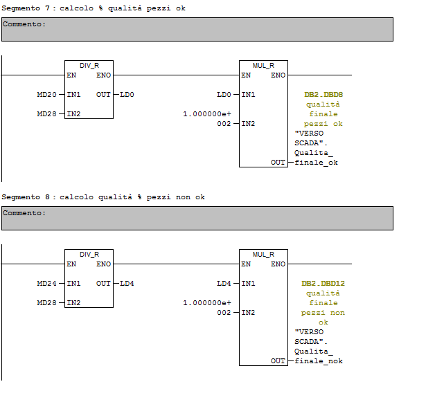

Messaggioda Foto Utenteibra842 » 19 nov 2013, 1:55
poi ho concluso cosi ricavando i due dati che mi servivano...

[19] Re: Variabili su PLC S7-300 e SCADA
Messaggioda Foto Utenteibra842 » 19 nov 2013, 14:11
l 'uscita dei contatori Z_VORW IN DUAL sono WORD quindi le ho trasformate in double word per poi convertirle in real e fare i calcoli...

[20] Re: Variabili su PLC S7-300 e SCADA
Messaggioda Foto UtenteCandy » 19 nov 2013, 16:50
Non è molto bello a vedersi: nel tuo lavoro MD28 ed altre variabili, assumono valori diversi, addirittura di tipo diverso, con l'avanzare della scansione programma. Un problema per i sistemi di comunicazione non sincroni, che possono così essere ingannati da dati non coerenti.
