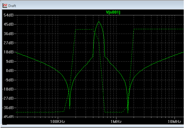

Nella simulazione ho imposto un generatore di corrente, mentre nel grafico è plottata la tensione ai capi del parallelo dei due "circuiti" RLC serie.
Così facendo, correggetemi se sbaglio, ho ottenuto anche l' andamento qualitativo dell' impedenza in funzione della frequenza.
Ottengo, come mi aspettavo, una risonanza serie, seguita da una risonanza parallelo e un' altra risonanza serie, come in figura:
La prima risonanza serie si trova a circa f_1=158 kHz, la risonanza parallelo a circa f_2=501kHz, mentre la seconda risonanza serie a circa f_3=1.58MHz.

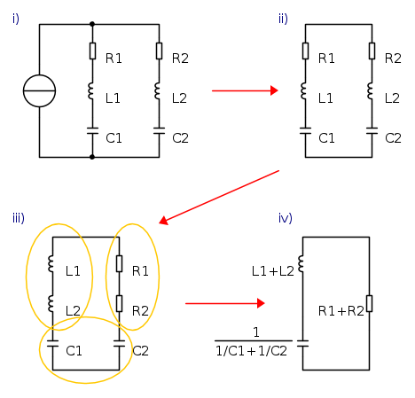

....oppure anche, si pensa di "stimolarlo" con un generatore di corrente, se vuoi si cerca di calcolarne l'impedenza (i), e si usa il circuito passivato (ii) per calcolarne il polinomio caratteristico (poli dell'impedenza => risonanza parallelo)
e ci si accorge che in fondo in fondo abbiamo (iii) solo tre elementi serie (iv) :D con cui calcolare facilmente frequenza di risonanza e Q ....
\omega_o^2=\frac{C_1+C_2}{(L_1+L_2)\,C_1C_2}
Certo si deve dire che così un pochino stiamo barando :? diciamo che potrebbero esserci dei casi in cui il "giochino" non funziona :( i.e. qualche zero va poi a cancellare i poli appena calcolati....ma stavolta, dopo aver visto i risultati della simulazione :D :D ...

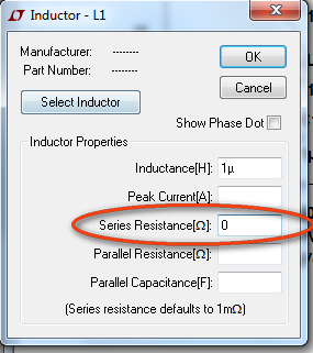

Occhio alla Rserie degli induttori che in LTspice è impostata di default su 1 milliohm e che quindi impone, in questo caso particolare, anche un azzeramento della riga corrispondente
Series Resistance
o un suo equivalente uso alternativo all'inserzione di R1 e R2 nello schema. ;-)

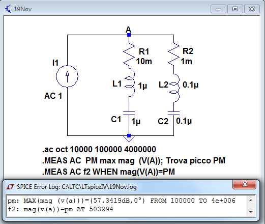

... visto che qui a SB piove :-) ... ho provato anch'io a simulare, ma non capisco come tu abbia ottenuto quello strano andamento; tracciato lo schema e imposte nulle le resistenze serie dei due induttori, a me risulta quanto segue
dove per la misura della frequenza e del relativo picco ho usato un paio di direttive .measure.

RenzoDF ha scritto:ho provato anch'io a simulare, ma non capisco come tu abbia ottenuto quello strano andamento
Eh, ora ho capito l'errore (a dirla tutta quella risonanza parallelo pareva un po' strana anche a me)... #-o
I "points per decade" impostati erano davvero pochi rispetto ai tuoi (sono forse "perdonabile" perché sono alle prime armi con i simulatori; d'ora in poi ci starò attento) :mrgreen:
Ora, impostando anche le resistenze serie degli induttori a zero, ho lo stesso tuo andamento :D

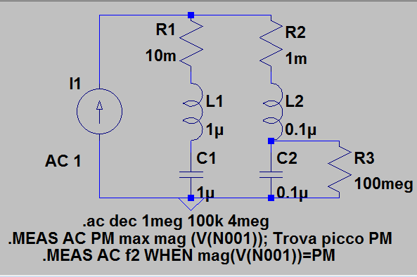

Sono riuscito a risolvere anche questo.
Il problema è che inserendo un induttore in serie a un condensatore, entrambi ideali, LTspice non vede un percorso della corrente verso massa (infatti mi dice che proprio il nodo tra l'induttore e il condensatore è "floating", cioè flottante).
Ho risolto ponendo un resistore da 100 M \Omega in parallelo al condensatore (dove esso è collegato, da un terminale all' induttore, e dall' altro alla massa).

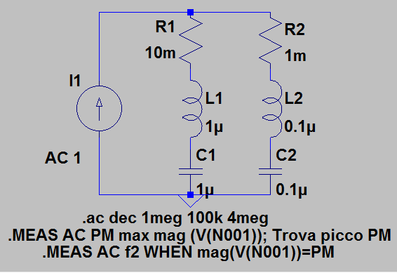

Ecco gli screen:
Non capisco,però, perché nell' altro ramo, con condensatore direttamente collegato all'induttore, non mi dà l' errore del fatto che il nodo che li interconnette sia "floating". :roll:
Foto Utentegotthard
4.611 2 5 9
Messaggi: 1357
[9] Re: Pulsazione risonanza circuiti RLC serie posti in paralle
Messaggioda Foto UtenteRenzoDF » 19 nov 2013, 21:39
Perché di strade per "tornare a casa" gliene basta una :D , ad ogni modo non serve un resistore esterno, come dicevo nel precedente post, puoi usare la riga relativa alla Equiv. Parallel Resistance presente nella stessa finestra di modellazione del condensatore
