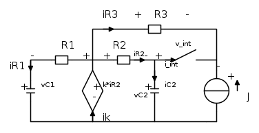

Buonasera ragazzi, mi vergogno quasi a chiederlo ma qualcuno può verificare se ho scritto bene le leggi di Kichhoff alle tensioni e alle correnti ad interruttore aperto(quindi con i_int=0) per questo circuito?
Il circuito è il segunte
LKT
-vC1 -iR1*R1 + k*iR2=0
-k*iR2 + iR2*R2 + vC2=0
-vC2 + vJ - iR2*R2 -J*R3=0
LKC
iR1 + iR2 -J - ik=0

Sì, a parte la brutta scrittura delle formule

Ti ringrazio admin per la risposta e mi scuso per la cattiva esposizione delle equazioni.
Ora vorrei calcolarmi la funzione di trasferimento \frac{v_{C1}}{J} su questo sistema e avevo pensato di ottenerla aggiungendo al sistema le 2 equazioni:
v_{C1}-\frac{i_{R1}}{s \cdot C1}=0
v_{C2}-\frac{i_{R2}}{s\cdot C2}=0
Peccato che 4 incognite su 6 mi vengono pari a 0 tra cui anche vC1 ._. Qualcuno sa dirmi perché?

Vi scrivo la traccia magari qualcuno sarà più invogliato ad aiutarmi perché non ne vengo a capo.
"Dato il circuito di cui sopra, calcolare un valore di k affinchè il circuito risulti stabile sia per t < 0 sia per t > 0 con J sinusoidale per t < 0 e costante per t > 0". Qualcuno può darmi qualche dritta?? grazie a tutti :)
