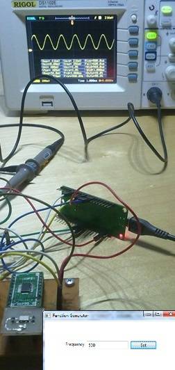

[34] Re: [CDYE] DDS
Messaggioda Foto Utentetazzo » 23 nov 2013, 11:36
Dev-Board e Breakout provvisoria per la scrittura iniziale del firmware, in basso a destra prima versione del sw lato PC (non ancora disponibile nel repository) che permette di impostare la frequenza sul DDS tramite la comunicazione USB gestita dal microcontrollore.. è già qualcosa :-)

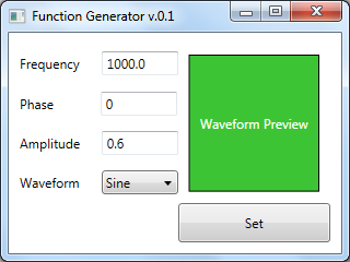

[36] Re: [CDYE] DDS
Messaggioda Foto Utentetazzo » 23 nov 2013, 21:30
Implementato e testato anche il supporto alla modulazione in ampiezza utilizzando il DAC integrato nel micro.
Potete trovare anche il software lato PC nel repository (richiede Visual Studio 2010, potete scaricare la versione "Express 2013 per Windows" gratuitamente da http://www.visualstudio.com/downloads/download-visual-studio-vs)
sw v0.1
Action: Proponete le feature che desiderate per il sw lato PC, suggerimenti per l'UI, etc..
