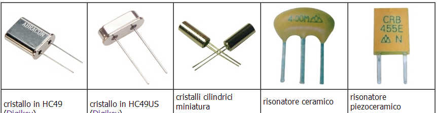

allora al 99% è il risuonatore ceramico.tanto per provare dovresti aprire il telecomando e con un tester messo sulla funzione test diodi (che spero tu abbia) provi a mettere i puntali ai capi del led infrarosso (rispettando positivo negativo) e vedi se si accende (sempre inquadrandolo con la fotocamere del telefono o una webcam).Ma dubito fortemente che sia il led come sopracitato penso sia proprio il risuonatore ceramico.
dovresti aprire il telecomando e trovare un componente del genere
potresti ance trovarlo con due soli pin ma penso che ne abbia tre
leggi le caratteristiche lo trovi e lo cambi con uno uguale.

HS mi suona da risuonatore ma con 4556 non ho trovato niente in genere avresti dovuto avere su un XT e siccome sembri piuttosto confuso posta una foto fronte retro del telecomando e il componente che hai sostituito; se si riesca a leggere la scritta...sarebbe spettacolare.

A parte i cristalli cilindrici (che non so) e il risuonatore o risonatore che dir si voglia (che ha già i condensatori all'interno sarebbe la terza gamba) tutti gli altri hanno bisogno di un paio di condensatori generalmente o da 20pF o da 22pF per funzionare bene.

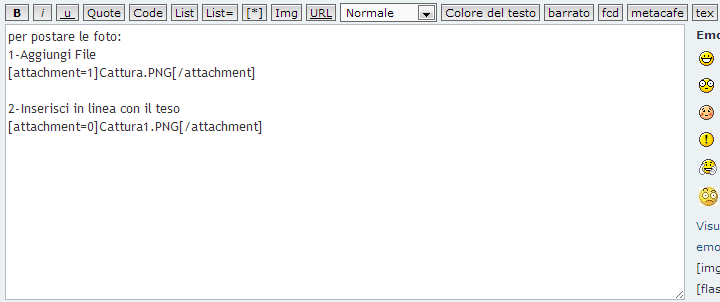

per postare le foto:
1-Aggiungi File
2-Inserisci in linea con il teso
3-Ottieni

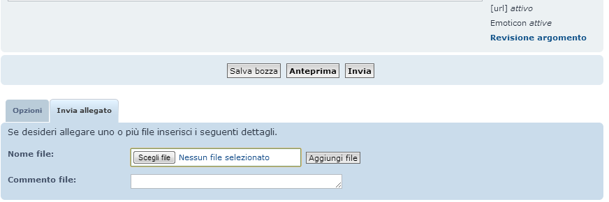

Messaggioda Foto Utenteluca1994 » 24 nov 2013, 20:02
Salve,
ho già provato come dici Tu, ma il file non si allega. Forse perché sono troppo grandi. Infatti sono di 1,64 mb e l'altro di 1,80 mb.
Sarà questo il problema.
