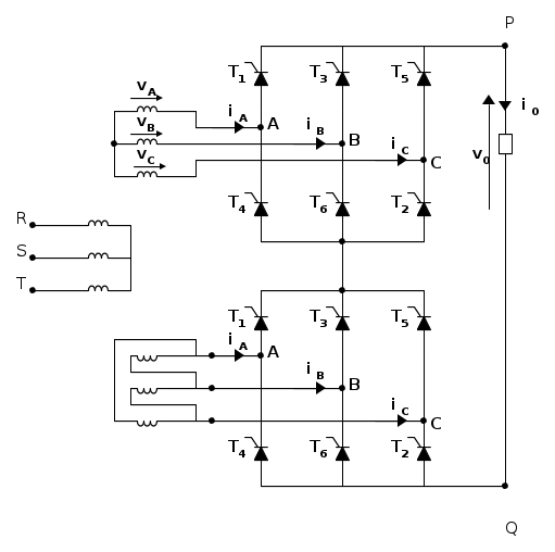

Rispondo all'ultima domanda che non richiede uno schema. Per il dodici impulsi fai due raddrizzatori a 6 impulsi, collegati a due secondari trifase del trasformatore, e poi metti in serie le uscite dei due ponti.
Per avere lo sfasamento di 30 gradi fra i due secondari, un modo possibile e` averne uno collegato a stella e l'altro a triangolo. La tensione concatenata dei due secondari deve essere la stessa.

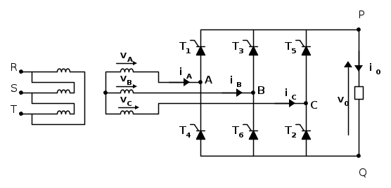

questo è il semplice trifase che intendo (fai come se gli scr fossero diodi e la linea arriva diretta senza trasformatore)
5
Il dodici impulsi e` fatto in questo modo, con i due ponti che generano la stessa tensione continua
I due secondari sono sfasati di 30 gradi.
Per fare il 24 impulsi servono dei secondari sfasati di 15 gradi che si ottengono usando dei secondari collegati a zig-zag http://www.gts-srl.it/dms/site-gts/pdf/COLLEGAMENTO_TRASFORMATORI_TRIFASE.pdf

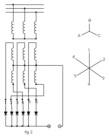

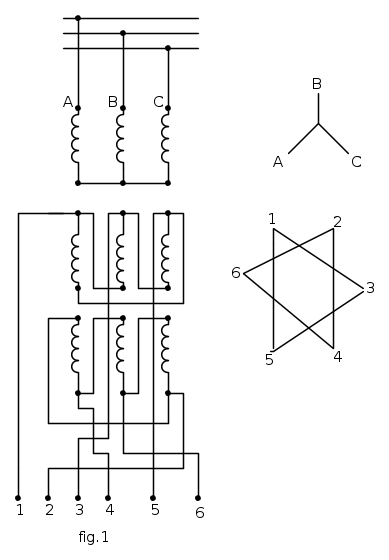

Trasformazione di un sistema trifase in esafase.
La figura 1 mostra la disposizione a doppio triangolo, che richiede due avvolgimenti a bassa tensione indipendenti su ogni trasformatore o su ogni nucleo di trasformatore trifase. Entrambi questi avvolgimenti sono collegati a triangolo, ma uno di questi è rovesciato rispetto all’altro in modo che i due triangoli sono spostati di 180° l’uno rispetto all’altro.
La fig. 2 mostra la disposizione a doppia stella simile alla precedente ; le due stelle secondarie risultano spostate di fase di 190°. Il primario può essere collegato a triangolo (preferibile) o a stella.

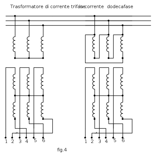

Trasformazione di corrente trifase in corrente dodecafase.
E’ evidente che un sistema dodecafase si può ottenere disponendo su un trasformatore trifase due avvolgimenti secondari, uno dei quali inserito in doppia stella come in fig. 2 e l’altro in doppio triangolo come in fig. 1.
La fig. 4 mostra la trasformazione in sistema dodecafase ottenuta ricorrendo a due trasformatori uno dei quali ha il primario a stella e l’altro il primario a triangolo e entrambi i secondari a doppia stella come in fig. 2 oppure a tripla stella. Le inserzioni dodecafase possono assumere forme svariatissime.

Le due tensioni concatenate di secondario sono uguali, cosi` le due continue sono uguali. Che la tensione di secondario sia meta` di quella di primario dipende da che tensione vuoi ottenere.
IsidoroKZ ha scritto:Le due tensioni concatenate di secondario sono uguali, cosi` le due continue sono uguali. Che la tensione di secondario sia meta` di quella di primario dipende da che tensione vuoi ottenere.
intendevo nel caso con rapporto 1:1
La tensione che hai in continua e` circa il picco della concatenata: se entri a 400V e i due secondari sono a 200V ciascuno, in continua ottieni circa 560V, i 400V dei secondari moltiplicati per radice di 2.
