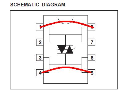

LS5120B è un dispositivo di sicurezza collegato probabilmente in "parallelo" all'uscita del sistema , non sembra un dispositivo indispensabile [...]
Sì infatti :ok: potrebbe anche essere solo "lui" guasto così da bloccare tutto il resto, prima di impazzire con il ringer prova solo ad escludere la protezione
Nuovo Immagine bitmap.JPG (15.04 KiB) Osservato 3264 volte
togliendo l'IC e ponticellando per ripristinare la continuità ;-)

Si infatti :ok: .. prova prima a ponticellare l'IC , poi se non è zuppa sarà pan bagnato :lol: :lol: :lol: :lol:

Magari controlla con il tester se i pin del IC sono veramente comuni , se non lo fossero , ponticella solamente le 2 piste :roll: , magari se è realmente bruciato potrebbe esserci questa possibilità :ok:

Ho provato e i pin sono comuni
