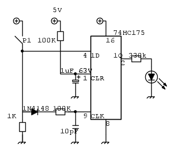

Ciao a tutti, oggi sono alle prese con questo circuito.
Il mio obietivo è quello di accendere un led con la pressione di un pulsante(P1), e con la seconda pressione il led dovrebbe spegnersi.
Ho trovato questo circuito sulla rivista Elektor e lo riprodotto su breadboard; il led alla prima pressione si accende, mentre per spegnerlo devo premere svariate volte.
L'integrato che ho usato è un 74HC175
Avete qualche suggerimento?
Marcello

Il collegamento corretto è così:
Puoi montare un circuito migliore per il clock, per esempio questo:

Il circuito è sbagliato, il 175 è un FLIP FLOP di tipo "D", cioè copia sull'uscita "Q" l'ingresso "D". Con quel sistema mi stupisce che tu riesca a spegnerlo, direi che è dovuto ai rimbalzi filtrati male del pulsante.
Come vedi, quando premi "P1" metti D a 5V e poi dai il clock. Se vuoi una cosa che a ogni pressione commuti il LED, l'ingresso "D" lo devi collegare all'uscita "Qn", cioè la Q negata.

Oltre a quello gia' detto, potrebbe esserci un problema di "rimbalzi", io quindi prevederei anche un debounce "RC" con in cascata un trigger di Schmitt O_/

rusty ha scritto:Oltre a quello gia' detto, potrebbe esserci un problema di "rimbalzi", io quindi prevederei anche un debounce "RC" con in cascata un trigger di Schmitt O_/
concordo....ed è quello che ha proposto simo nel secondo post, quindi direi che siamo tutti d'accordo, che bello! :)

Aggiungo che se usassi il 74HC74 quest'ultimo ha già l'ingresso ad isteresi sul clock (ved. link datasheet pag. 2).
Ma ormai hai già l'altro. :(
ho provato a fare la modifica che mi avete suggerito ma il led non si accende.
ho collegato l'uscita negata (pin 3) all'ingresso (pin2).

ricello9 ha scritto:ho collegato l'uscita negata (pin 3) all'ingresso (pin2).
... veramente l'ingresso D è il pin 4. :-)
Il pin 2 è l'output Q. Non avrai mica bruciato l' uscita... #-o

errore mio, il collegamento l'ho fatto giusto.
ho sbagliato a scrivere. .
