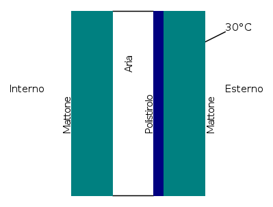

Mi riesci a calcolare qual è la temperatura interna nello schema sotto? Sono le mura di casa mia. Magari mi convinci a far verniciare di nero l'intero palazzo :mrgreen:
Spessore muro 10cm, spessore polistirolo 3cm, cavità tra i mattoni 10cm. Per semplicità ho considerato i mattoni pieni.

Al mio professore di fisica tecnica chiedemmo se si riscaldasse di più una macchina bianca o una nera d'estate (da noi ci sono i 40-45°C al sole d'agosto :mrgreen: ), ed il professore rispose amabilmente che la bianca si riscaldava di meno :ok: , ma noi ce ne saremmo accorti solo con un termometro molto preciso :mrgreen: perché il riscaldamento dovuto alla vernice è molto più piccolo rispetto al riscaldamento dovuto alla lamiera.

cronos80 ha scritto:Mi riesci a calcolare qual è la temperatura interna nello schema sotto? Sono le mura di casa mia. Magari mi convinci a far verniciare di nero l'intero palazzo :mrgreen:
Senza perdermi nel calcolo preciso ma prendendo circa un valore da queste tabelle
http://www.aercalor.altervista.org/inde ... rmiche.pdf
Supponendo che il tuo muro abbia un coefficiente di dispersione termica di circa 1 W/h m^2 °C
Con una temperatura interna agli ambienti di 20 gradi d' inverno,
una estera di 30 gradi sul muro tinto di nero... ma solo col sole...
ed una fuori dell' aria, di 10 gradi (il caso per cui ho voluto il problema)
il tuo muro sicuramente non perderebbe nemmeno una caloria da dentro a fuori, ma semmai al contrario.
Se invece la superficie della tua facciata esposta al sole, fosse di 100 m^2 e la temperatura del muro tinto stavolta di bianco eguagliasse quella dell' aria, di 10 gradi....
perderesti (20-10)*100=1000 Wh
ossia:1*24=24 kWh al giorno,
per i quali occorrerebbe consumare almeno tre metri cubi di metano,
dal prezzo di circa di: 3 *0.7=2.1 euro
(per accorgermi e misurare queste differenze di temperatura io uso un termometro ad infrarossi )

caribu ha scritto:perderesti (20-10)*100=1000 Wh
Allora fammi capire moltiplicando una temperatura per un'area ottengo una potenza?
Ma i principi della termodinamica valgono oppure siamo in ipotesi differenti ?%
.....Avendo preso il coefficiente di conducibilità per la nostra parete = 1 (UNO) W/h m^2 °C [-o<
Semmai era più difficile trovare 24 ore di sole al giorno come ho messo..forse al polo sud... :lol:
Dai aiutiamoci a fare due conti e a cercare due consigli per vedere se ne sorte fuori qualcosina di utile o no!

caribu ha scritto:.....Avendo preso il coefficiente di conducibilità per la nostra parete = 1 (UNO) W/h m^2 °C
Allora sarebbero comunque W/h non Wh
