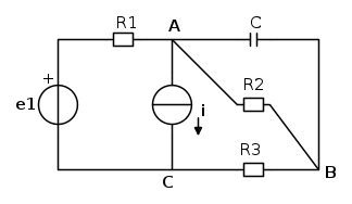

non bisogna arrendersi di fronte alle difficoltà!
cosa vuoi fare da grande? l'ingegnere? il perito? bè, allora non dovrebbe essere difficile imparare queste sciocchezze. pensa che le ho imparate io che sono un pizzaiolo :D
comunque, tornando ai tuoi esercizi....
il testo dice che in t<0 sei in continua: sai trovare la tensione su R2 in t<0?
quel condensatore, al momento, come possiamo considerarlo?
immagino tu conosca la sovrapposizione degli effetti...
Foto Utentelillo
20,5k 7 12 13
Messaggi: 4172
Località: Nuovo Mondo
[15] Re: Risoluzione esercizi di Elettrotecnica.
Messaggioda Foto Utentepdf89 » 6 dic 2013, 23:18
ti ringrazio per il supporto. Io conosco il principio della sovrapposizione degli effetti e in questo caso il condensatore va visto come un circuito aperto. Per quanto riguarda il calcola di R_{2} io lo farei dividendo il circuito in due più semplici. Spegnendo una volta il generatore di corrente e poi quello di tensione.
Applicando la sovrapposizione degli effetti andrei ad ottenere il risultato ottenuto.

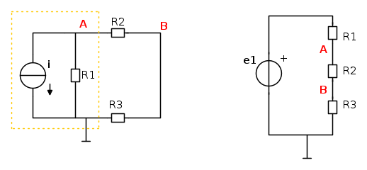

[16] Re: Risoluzione esercizi di Elettrotecnica.
Messaggioda Foto Utenterusty » 6 dic 2013, 23:39
Guarda, in questi casi, come del resto nella vita, si va avanti a piccoli passi.
Mentalmente scomponi il problema in molti problemini piu' piccoli e semplici, alla fine il problema verra' risolto!
Prima di tutto, spegniamo il generatore di tensione, calcoliamo la caduta ai capi di R2, poi spegniamo quello di corrente, e calcoliamo la caduta ai capi di R2.
Il condensatore abbiamo detto (l'abbiamo detto?) è un circuito aperto in continua, dunque sparisce, si tratta di risolvere questi due semplici schemi, provaci!
Se non provi non sbagli, e se non sbagli non impari ;-)
Uno alla volta, scrivi tutti i passaggi se vuoi, prenditi il tempo che ti serve:
Foto Utenterusty
4.075 2 9 11
Messaggi: 1578

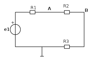

[17] Re: Risoluzione esercizi di Elettrotecnica.
Messaggioda Foto Utenterusty » 7 dic 2013, 0:38
Un piccolo hint, ridisegno i due circuiti, rendendoli se possibile ancora piu' banali: sotto con i calcoli :ok:
Basta, non dico piu' niente... a te la palla ;-)
