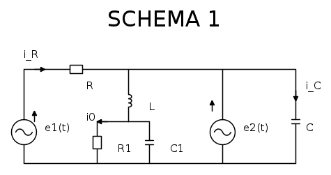

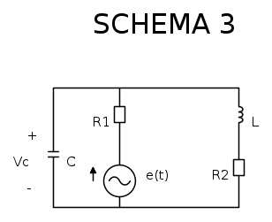

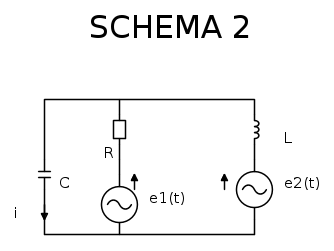

Ciao a tutti ragazzi! e Buon week end :)
mi sto trovando alle prese con questi esercizi e davvero non so come partire...devo trovare i fasori?
Voi guru come li risolvereste?
Siete dei grandi grazie mille :ok:

[2] Re: monofase in alternata, fasori
Messaggioda Foto Utentegotthard » 7 dic 2013, 15:09
Ciao Foto Utentefillo89!!
Innanzitutto non è permesso caricare le immagini su server esterni! :evil:
EDIT: avevo letto male la domanda; ti avevo postato la procedura per il calcolo del fasore di una grandezza #-o
Comunque comincia a far gli schemi in FidoCadJ, scrivendo tutti i dati e i versi dei generatori :!:

[4] Re: monofase in alternata, fasori
Messaggioda Foto UtenteIsidoroKZ » 7 dic 2013, 17:06
Foto Utentefillo89, dato un generatore sinusoidale, con ampiezza e fase assegnate, sai calcolare quanto vale il fasore della grandezza generata? Ci sono due modi di definire l'ampiezza dei fasori, voi come la definite?
Sai quanto valgono le impedenze di L e C in regime fasoriale?
Nel frattempo fai lo schema con fidocadj e metti i valori dei componenti nello schema.
[5] Re: Monofase in alternata, fasori
Messaggioda Foto Utentemavesla » 9 dic 2013, 11:51
Per quanto riguarda gli schemi, provo ad inserirli io così mi alleno un po'... :D

[6] Re: Monofase in alternata, fasori
Messaggioda Foto UtenteIsidoroKZ » 9 dic 2013, 12:01
Good job! mancano ancora i valori dei componenti sullo schema, ma li puoi sempre aggiungere senza rifare il disegno da capo. Basta selezionare il sorgente fidocadj metterlo nel programma e si puo` editare.
Probabilmente non puoi piu` editare i messaggi, quindi potresti essere costretta a mettere i circuiti in un nuovo messaggio.
Adesso passiamo al resto: dato un generatore sinusoidale, con ampiezza e fase assegnate, sai calcolare quanto vale il fasore della grandezza generata? Ci sono due modi di definire l'ampiezza dei fasori, voi come la definite?
