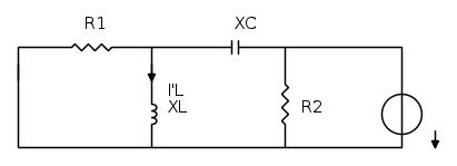

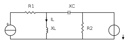

Ho questo circuito
e devo calcolare il il fasore I L con la sovrapposizione
Allora spengo il generatore di tensione
adesso per calcolare I'L considero che R1// ZL e il tutto in serie con ZC e poi applico il partiroe di corrente tra i componenti di prima ed R2 ... è corretto?
Poi spengo l'altro generatore
Per calcolare I''L calcolo la tensione ai capi della serie( R2+ZC)//ZL e applico il partitore di tensione alla serie R1 + i componenti che ho appena detto...ma è giusto?
perché io così ho fatto ma continuo a non trovarmi..

Messaggioda Foto UtenteIOeTU » 4 dic 2013, 20:20
nilla92 ha scritto:Allora spengo il generatore di tensione[..]
Ma quello che hai spento non è un generatore di CORRENTE???

Messaggioda Foto Utentegotthard » 4 dic 2013, 20:20
Ciao Foto Utentenilla92!
Scusa, ma puoi disegnare i circuiti con i simboli standard per i generatori?, perché così così sembrano invertiti..
Usa questi:
-se vuoi indicare un generatore indipendente di corrente, usa questo:
mentre per quello di tensione:

Foto Utentenilla92 ha scritto:adesso per calcolare I'L considero che R1// ZL e il tutto in serie con ZC e poi applico il partiroe di corrente tra i componenti di prima ed R2 ... è corretto?
ma non completo :ok:
non hai ancora trovato I'L :!:

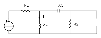

Foto Utentenilla92 ha scritto:Poi spengo l'altro generatore
è giusto se intendi trovare la tensione ai capi del bipolo (R2+ZC)//ZL, in quanto è la stessa che insiste su ZL. infine calcoli I''L

lillo ha scritto:[..]
Per caso devo applicare il partitore di corrente tra R1 E ZL con la corrente che mi sono trovata??
quindi la mia VA= ZL * I''L ??

Foto Utentenilla92 ha scritto:Per caso devo applicare il partitore di corrente tra R1 E ZL con la corrente che mi sono trovata??
:ok:
Foto Utentenilla92 ha scritto:quindi la mia VA= ZL * I''L ??
si, dalla quale puoi calcolare la corrente I''L
PS: anche le formule vanno scritte nel modo giusto:
-non è necessario l'uso dell'asterisco per indicare le moltiplicazioni;
-utilizzare pedici.
V_{A}=Z_{L}I^{\prime \prime}_{L}
soffermati con il mouse sulla formula e vedrai come è stata scritta
