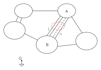

Ianero ha scritto:Il lavoro (e il calore) sono energia, ma più precisamente energia in transito.
Il concetto di energia in transito è un concetto interessante e che vale la pena approfondire. Consideriamo due sottosistemi di un sistema fisico più ampio: quand'è che possiamo dire che uno dei due sottosistemi trasferisce energia all'altro?
Visto che siamo su EY, e per non allargare troppo il discorso, consideriamo un caso elettrico in cui in una rete di elementi circuitali interconnessi isoliamo due sottoreti A e B, come nella figura qui sotto:
Le due reti A e B sono interconnesse per mezzo dei nodi 1,...,n che vincolano i potenziali e le correnti dei terminali di A e B. I potenziali sono misurati rispetto a un nodo G, genericamente posto.
Quand'è, allora, che possiamo dire che c'è transito di potenza o energia tra A e B attraverso tali terminali? Siano v_1,\ldots,v_n i potenziali dei nodi 1,...,n rispetto a G e siano i_1,\ldots,i_n le correnti ai terminali di B, considerate positive quando sono entranti in B.
Com'è noto dalla teoria dei circuiti, la potenza entrante in un elemento a due terminali è data da p = vi, dove v è la tensione ai capi dell'elemento e i è la corrente entrante, in accordo con la convenzione degli utilizzatori. Potremmo allora essere tentati di generalizzare tale relazione alla rete sopra scrivendo che la potenza transitante da A verso B vale
(1)\quad\quad p = \sum_{k=1}^n v_ki_k
Ha veramente senso fisico questa relazione? I potenziali v_1,\ldots,v_n dipendono dalla posizione del nodo di riferimento G: perché si possa parlare di potenza in transito tra A e B è allora necessario che la (1) sia indipendente dalla scelta del nodo G, ovvero che sia invariante rispetto alla trasformazione dei potenziali v_k\mapsto v_k+V_0. Si ha:
\sum_{k=1}^n v_ki_k = \sum_{k=1}^n (v_k+V_0)i_k = \sum_{k=1}^n v_k i_k+ V_0\sum_{k=1}^n i_k
Per potenziali arbitrari, l'ultimo membro dell'uguaglianza è uguale al primo se e solo se
\sum_{k=1}^n i_k = 0
In una rete qualunque, per un generico insieme di terminali di una sottorete, la relazione sopra non è soddisfatta e non si può parlare di energia entrante nella sottorete attraverso quei terminali. Quando tale relazione è soddisfatta, o per vincoli interni alla sottorete o per vincoli esterni, si dice che gli n terminali formano una porta (così si generalizza il concetto di porta a più di due terminali). E' solo attraverso le porte che si ha transito di energia, non attraverso un insieme arbitrario di terminali.
Per chi volesse approfondire questi concetti, estendendoli anche a sistemi fisici più generali, consiglio la lettura di alcuni interessanti articoli: questo, questo e questo.
