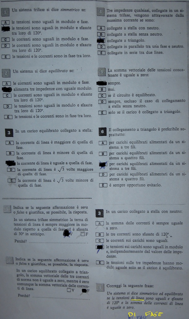

Ciao, vi ringrazio anticipatamente, avrei bisogno di un piccolo aiuto con questo test di elettrotecnica.
Secondo voi ho risposto correttamente?
Test di elettrotecnica

ilmastro ha scritto:... avrei bisogno di un piccolo aiuto con questo test di elettrotecnica.
Proprio un "bel" test, da dove arriva?

Il test è un esercitazione sulle possibili domande presenti nella terza prova agli esami di stato.
La risposta alla 1 mi sembra giusta: quando una terna di tensioni e` simmetrica?
La risposta alla 2 mi sembra sbagliata: qual e` la definizione di carico equilibrato e di terna di correnti equilibrata?
La domanda 3 non la capisco con sicurezza, mi sembra giusta, se ho interpretato correttamente la domanda. Come l'hai capita tu?
La risposta alla 4 mi sembra corretta, anche se non e` l'unica risposta giusta possibile. Con alcuni carichi particolari anche la B potrebbe essere giusta, ma non sarebbero piu` qualsiasi.
5 e 6 mi sembrano corrette.
Le altre domande e risposte le lascio a qualcun altro.
