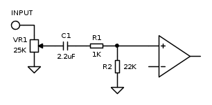

Inoltre, aggiungerei un condensatore in ingresso per disaccoppiare in DC, così:
infatti è strano che non si prevedano condensatori di disaccoppiamento in ingresso,persino sul datasheet non vi sono condensatori di ingresso,forse si sfrutta la caratteristica CMRR dell'amplificatore boh :)
inoltre risparmio i potenziometri,i quali sono fonte di rumore...
