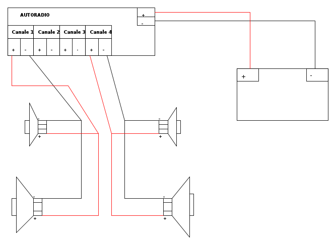

Si da il caso che nella citazione ho evidenziato le domande, hai cancellato il mio messaggio.
Scusate, ho visto adesso che mi avete corretto anche gli altri, chiedo venia, comunque le domande erano:
1)L'attacco delle autoradio classiche si chiama mosfet che io sappia. :lol:
2)Perché sarebbe sbagliato?
3)Grazie per la collaborazione e scusatemi per le fail delle citazioni e schemi

Beh... per noi il MOSFET è questo. :-)
Lo schema è rappresentato male perché sembra che le uscite siano in corto, anche se hai messo il commento "La lineetta vale come + e - collegati"...

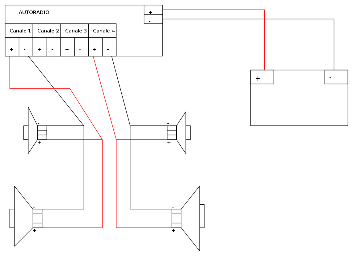

Messaggioda Foto UtenteCeres99 » 12 dic 2013, 22:35
Adesso faccio uno schema serio :ok:

1-per quel poco che so, il termine mosfet in Elettronica si utilizza per identificare un dispositivo semiconduttore ad effetto di campo, mentre conosco con il nome generico di connettore la parte di accessorio necessaria ai collegamenti per l'installazione degli autoradio,
2-perchè nel disegnino i negativi ed i positivi dei diffusori (rispettivamente sx e dx) sono connessi ad un unico terminale (rispettivamente il num 1 ed il num 4) dell'autoradio realizzando così un perfetto cortocircuito dei rispettivi terminali +/- dei diffusori ... impossibile che quei diffusori possano riprodurre suono;

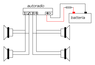

con fidocadj, lo schema viene meglio ....

Dal collegamento paintiano che hai fatto mi pare di capire che stai dimezzando l'impedenza vista dal canale, questo porta sicuramente ad uno "stress" maggiore per i finali (il finale di quel canale), regalandogli una morte subdola ed imprevista, non dovresti percepire maggiore potenza perché credo siano limitati in corrente e inoltre credo che la distorsione aumenti... insomma alla fine della fiera, stai usando male la tua autoradio.

Nel mini schemino che ho fatto, era nel senso che:
Primo schema :mrgreen: , non trovavo il simbolo del diffusore nel menù a destra #-o
