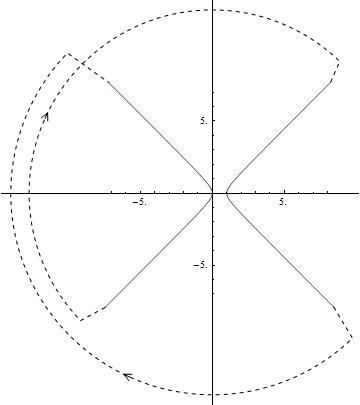

Tanto per tornare all'esercizio esposto in [13], consideriamo la funzione di trasferimento
F(s)=k\frac{(1-s)}{1+s^2}
con k < 0.
Com'è facile vedere, se -1<k<0 il diagramma di Nyquist non compie giri attorno al punto -1+0j. Se, però, k<-1, il diagramma di Nyquist compie 1 giro attorno al punto -1+0j e quindi il sistema ad anello chiuso ha un polo instabile. Qui sotto c'è il diagramma di Nyquist per k = -2
I due percorsi tratteggiati corrispondono al passaggio per i due poli di F(s) che sono sull'asse immaginario e che causano una rotazione di fase di 180°.

Quindi, torno a dirti quanto ti avevo già detto precedentemente: se devi studiare la stabilità per k <0, considera k<0 sia per il diagramma di Nyquist che per il luogo delle radici, ed evita le strade contorte.

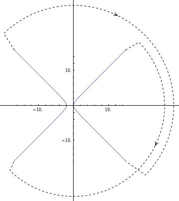

Nota: se vuoi studiare la stabilità con Nyquist per un k generico, puoi fare il diagramma con k=1 e poi contare quanti giri fa attorno al punto -1/k+0\mathrm{j}. Per esempio, per la F(s) qui sopra, il diagramma di Nyquist per k=1 è
Se, per esempio, vuoi sapere se il sistema è stabile per k=-2 devi allora contare il numero di giri che il diagramma sopra fa intorno al punto 0.5+0\mathrm{j} (occhio che tale punto è nel semipiano destro).
