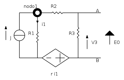

Ragazzi mi aiutate con lo svolgimento di questo esercizio ?
Verificare la padronanza degli elementi fondamentali per l'analisi di un circuito resistivo lineare .
il circuito
e le sue relazioni sono:
\[R_{1}=R_{2}= 2\Omega
\[R_{3}=R_{4}= 1\Omega
\[r=1\Omega
\[J=1A\]
Applicando il teorema di Thevenin ai morsetti a-b, determinare la corrente \[i_{4}\] nel resistore \[R_{4}\]
IL MIO SVOLGIMENTO
Rimosso R4 ottengo il seguente circuito dove calcolo la tensione a vuoto di Thevenin come \[E_{0}=R_{3}i_{3}\]

Per ottenere la tensione di Thevenin devo conoscere la tensione \[V_{3}\] e quindi conoscere \[i_{3}\]
Al nodo 1 (chiedo scusa per il nodo così grande ma non sapevo come farlo :-) ) ho \[J=i_{1}+i_{3}\] mentre alla maglia avrò la LKT: \[R_{1}i_{1}+ri_{1}-R_{2}i^{3}-R_{3}i_{3}=0\].
Metto entrambe a sistema
\[\left\{\begin{matrix} i_{1}+i_{3}=J \\ R_{1}i_{1}+ri_{1}-R_{2}i_{3}-R_{3}i_{3}=0 \end{matrix}\right.\]
Risolvo il sistema e ottengo la mia \[i_{3}\]
\[i_{3}=\frac{J\left ( R_{1}+r \right )}{R_{1}+R_{2}+R_{3}+r}= \frac{1\left ( 2+2 \right )}{2+2+1+2}=\frac{4}{7}=0,57A\]
per cui si ha \[E_{o}=R_{3}i_{3}=1*0,57= 0,57A\]

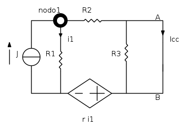

Ora devo calcolare la \[R_{th}\]
\[R_{th}\] può essere visto come il rapporto fra \[E_{0}\] e la corrente di corto circuito \[i_{cc}\] ai capi a-b, quindi
\[R_{3}\] è cortocircuitale quindi si ha \[i_{cc}=i_{2}\], per ottenere \[i_{2}\] devo risolvera il sistema:
\[\left\{\begin{matrix} i_{1}+i_{2}= J \\ R_{1}i_{1}+ri_{1}-R_{2}i_{2}=0 \end{matrix}\right.\]
ottengo così:
\[i_{2}=\frac{J\left ( R_{1}+r \right )}{R_{1}+R_{2}+r}= \frac{J\left ( R_{1}+r \right )}{R_{1}+R_{2}+r}= \frac{1\left ( 2+2 \right )}{2+2+2}=\frac{4}{6}=0.67A\]
ricordo che \[i_{2}=i_{cc}=0,67A\]
quindi ho che \[R_{th}=\frac{E_{0}}{i_{cc}}=\frac{0,57}{0,67}=0,85\]

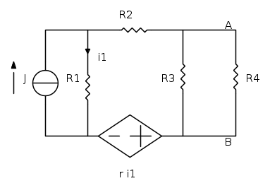

Ora posso calcolare la corrente \[i_{4}\], il circuito diventa:
e ho che \[i_{4}=\frac{E_{0}}{R_{th}+R_{4}}= \frac{0,57}{1+0,85}=\frac{0,57}{1,85}= 0,31 A\]

MischaViolett ha scritto: ... alla maglia avrò la LKT: \[R_{1}i_{1}+ri_{1}-R_{2}i^{3}-R_{3}i_{3}=0\].
sicuro? :D

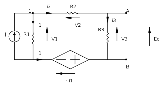

[4] Re: Esercizio esame Thevenin con generatore controllato
Messaggioda Foto Utentemavesla » 13 dic 2013, 13:43
Mmm... Foto UtenteDrCox intendeva un altro errorino, ricontrolla bene la maglia! :-)

[5] Re: Esercizio esame Thevenin con generatore controllato
Messaggioda Foto UtenteMischaViolett » 13 dic 2013, 13:54
mmmmm.... ho riprovato mi viene uguale!!!!!! :roll:

Chiamiamo U_{MischaViolett} = ri_1 :lol:
Mostrami sullo schema come è orientata tale tensione :ok:

[7] Re: Esercizio esame Thevenin con generatore controllato
Messaggioda Foto Utentegotthard » 13 dic 2013, 17:10
Con il verso da te fissato per i_3, non va bene né la relazione J=i_1+i_3, né la relazione della KLV. Ricontrolla e riprovaci.

[8] Re: Esercizio esame Thevenin con generatore controllato
Messaggioda Foto Utentemavesla » 13 dic 2013, 17:31
gotthard ha scritto:Con il verso da te fissato per i_3, non va bene né la relazione J=i_1+i_3, né la relazione della KLV. Ricontrolla e riprovaci.
perché non va bene la relazione J=i_1+i_3 ? Forse hai confuso il verso di i_3 con la freccia relativa al verso di V_3?

[9] Re: Esercizio esame Thevenin con generatore controllato
Messaggioda Foto Utentegotthard » 13 dic 2013, 17:33
mavesla ha scritto:perché non va bene la relazione J=i_1+i_3 ? Forse hai confuso il verso di i_3 con la freccia relativa al verso di V_3?
Ah, scusate, pensavo fosse il verso di i_3 #-o

[10] Re: Esercizio esame Thevenin con generatore controllato
Messaggioda Foto UtenteMischaViolett » 13 dic 2013, 22:09
Ho disegnato il circuito un?altra volta
se applico la LKC al nodo 1 mi viene \[i_{1}+i_{3}=J\] perché è sbagliata?
mentre per le tensiosi scelgo il verso antiorario e mi viene \[v_{3}+v_{2}-v_{1}-ri_{1}=0\]
dove è sbagliato???
