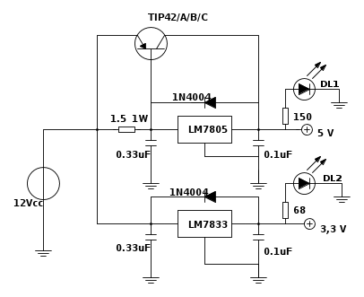

Puoi usare un circuito del genere, corazzando con un buffer di corrente il povero 7805:
Devi specificare pero' qual è la massima corrente che richiederai, se è di 1A, con questo schema, puoi anche non montare dissipatori.

perfetto stavo proprio ragionando su uno schema simile, che sembra far proprio al caso mio grazie
Che tipo di dissipatore dovrei montare per sviluppare una corrente d'uscita di 1,5A ?

Daddi ha scritto:Che tipo di dissipatore dovrei...
premesso che nonc redo serva un dissipatore particolare, puoi iniziare a dare un'occhiatina qui.
[14] Re: Alimentatore 5 V in c.c. e 3,3 V in c.c.
Messaggioda Foto Utenterusty » 14 dic 2013, 0:12
In teoria bisognerebbe prendersi il datasheet del BJT, il datasheet del 7805, ed in base alle correnti erogate fare tutti i bravi calcoli come indicato nell'articolo di Foto Utentemir (in alcuni datasheet fatti bene trovi anche come fare i calcoli), poi in base ai risultati ottenuti scegliere il dissipatore.
Io ti dico da subito che, per esperienza personale, non dovresti avere problemi con 1.5 Ampere, pero' se proprio vuoi compra dei dissipatori come questi (che sono molto oltre l'abbastanza), per stare piu' tranquillo, ed evitare che in ambienti particolarmente poco ventilati o caldi possa surriscaldarsi qualcosa, oppure per un uso continuato di n-mila ore (non mi hai ancora detto cosa devi alimentarci).

Ma se 1A è sufficiente basta montare il 7805 (dissipato) e ... finito il chiasso!
Perché cercarsi casini inutili?

TardoFreak ha scritto:Ma se 1A è sufficiente basta montare il 7805 (dissipato) e ... finito il chiasso!
Dice che ne vuole 1.5, non si sa mai... inoltre non ho capito se sono continuativi e non so' ancora cosa ci deve alimentare: 200 PIC? Una stufa? Boh! :mrgreen:

rusty ha scritto:Hai messo condensatori elettrolitici, perché non poliestere come da datasheet?
Per curiosità....cosa cambia?
Più che altro perché li ho messi su un vecchio alimentatore non avevo altro....
...e come diceva sempre mio nonno: "Nessuno nasce imparato"

Messaggioda Foto Utenterusty » 14 dic 2013, 13:22
In generale è bene non usare elettrolitici per questo scopo, ovvero filtrare eventuali ripple che possono essere anche molto elevati in frequenza.
Poliestere e ceramici sono adatti per alte frequenze e hanno una bassa corrente di leakage.

[20] Re: Alimentatore 5 V in c.c. e 3,3 V in c.c.
Messaggioda Foto Utenterusty » 14 dic 2013, 13:47
Ripple, essenzialmente variazioni rapide dovute a varie cause, in questo caso a qualche disturbo rimasto non filtrato dalla rete, oppure dovuto al regolatore interno che genera dei ripple di sua natura, variazioni rapide interne che cercano di tenere fissa ad un certo valore la tensione (high gain OPA).
Queste variazioni possono essere anche molto alte in frequenza, e i ceramici e/o i film capacitor (poliestere ad esempio) sono piu' indicati per questo tipo di operazioni.
Leakage: corrente di perdita dovuta alla resistenza serie interna al condensatore (e anche all'induttanza parassita). Un elettrolitico e/o un tantalio hanno una resistenza serie (ESR) molto piu' alta rispetto ai suoi compagni ceramici/film, e questa cresce con il tempo; la resistenza serie è fonte di dissipazione di energia (leggi perdita, leakage) non desiderata, e a lungo lungo andare il calore generato da questa perdita potrebbe danneggiare l'elettrolitico.
