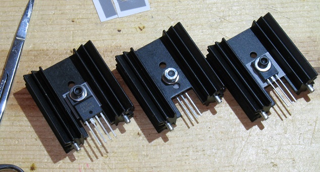

Che tipo di dissipatore dovrei montare per sviluppare una corrente d'uscita di 1,5A ?

Daddi ha scritto:Che tipo di dissipatore dovrei...
premesso che nonc redo serva un dissipatore particolare, puoi iniziare a dare un'occhiatina qui.

Messaggioda Foto Utenterusty » 14 dic 2013, 0:12
In teoria bisognerebbe prendersi il datasheet del BJT, il datasheet del 7805, ed in base alle correnti erogate fare tutti i bravi calcoli come indicato nell'articolo di Foto Utentemir (in alcuni datasheet fatti bene trovi anche come fare i calcoli), poi in base ai risultati ottenuti scegliere il dissipatore.
Io ti dico da subito che, per esperienza personale, non dovresti avere problemi con 1.5 Ampere, pero' se proprio vuoi compra dei dissipatori come questi (che sono molto oltre l'abbastanza), per stare piu' tranquillo, ed evitare che in ambienti particolarmente poco ventilati o caldi possa surriscaldarsi qualcosa, oppure per un uso continuato di n-mila ore (non mi hai ancora detto cosa devi alimentarci).
