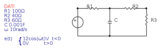

Messaggioda Foto Utenteluciano87 » 12 dic 2013, 18:59
Siccome e' la prima tipologia di esercizio in cui mi imbatto, preferisco fare tutti i passaggi per comprendere da dove derivano i risultati. Ho svolto per ora solo la prima parte.
Si accettano consigli e segnalazioni errori e metodi di calcolo.
Nel circuito in figura, il generatore si spegne all’istante t=0. Determinare la tensione ai capi del condensatore in ogni istante di tempo.
Semplifico il circuito in
\[R_{23}=R_{2}+R_{3}=40+60=100\Omega\]

[2] Re: ESERCIZIO 4 - aiuto, caso impedenza?
Messaggioda Foto Utenteadmin » 12 dic 2013, 19:23
Viene meglio con Z_{RC}=50-\rm{j}50 ;-) ...

[4] Re: ESERCIZIO 4 - aiuto, caso impedenza?
Messaggioda Foto Utenteadmin » 14 dic 2013, 13:13
Nei calcoli sono più che sufficienti tre cifre significative (che non sono tre cifre dopo la virgola). Tenerne una decina come fai tu è assurdo.
Ma oltre che a tenere il numero sensato di cifre significative, devi imparare a fare i calcoli giusti
\[\begin{array}{l}
{Z_{RC}} = \frac{{ - {\rm{j}}{X_C}R}}{{R - {\rm{j}}{X_C}}} = \frac{{100\left( { - {\rm{j}}100} \right)}}{{100 - {\rm{j}}100}} = \frac{{ - {\rm{j}}100}}{{1 - {\rm{j}}}} = \\
 = \frac{{ - {\rm{j}}100\left( {1 + {\rm{j}}} \right)}}{{\left( {1 - {\rm{j}}} \right)\left( {1 + {\rm{j}}} \right)}} = \frac{{ - {\rm{j}}100 + 100}}{2} = 50 - {\rm{j}}50
\end{array}\]

[8] Re: ESERCIZIO 4 - aiuto, caso impedenza?
Messaggioda Foto Utenteluciano87 » 15 dic 2013, 16:01
Spero stavolta sia definitivo.. [-o<
Credo di aver trovato anche parte delle risposte poste precedentemente.
Immagine
Immagine
Immagine
per t<0 ;
Immagine
Immagine
\[Z_{RC}=\frac{R(-jx_{C})}{R-jx_{C}}=50-50j\]
\[Z_{eq}=R_{1}+Z_{RC}=150-50j\]
\[I=\frac{e}{Z_{eq}}=\frac{12}{(150-50j)}=0.072+0.024j\]
Tramite il partitore posso calcolare la corrente lungo C
\[i_{C}=I\frac{R_{23}}{R_{23}+Z_{C}}\Rightarrow (0.072+0.024j)\frac{100}{100-100j}\]
\[i_{C}=0.024+0.048j\]
\[V_{C}=Z_{C}i_{C}=(-100j)(0.024+0.048j)\]
\[V_{C}=4.8-2.4j\]
\[V_{m}=\sqrt{4.8^{2}-2.4^{2}}=5.366V\]
\[\tan \alpha =\frac{y}{x}=\frac{-2.4}{4.8}=-0.5\]
\[\alpha =-0.464\]
Sostituisco nella formula: \[V_{C}=V_{m}e^{\alpha j}\]
\[V_{C}=5.366\, e^{-0.464 j}\]
che può esser scritto come \[V_{C}=5.366\cos (10t-0.464)\]

[9] Re: ESERCIZIO 4 - aiuto, caso impedenza?
Messaggioda Foto UtenteRenzoDF » 15 dic 2013, 16:58
La prima parte la potevi "abbreviare" sia evitando di calcolare inutilmente la corrente ic, ed applicando invece un semplice partitore di tensione, sia alternativamente tracciando il diagramma fasoriale qualitativo
dal quale, poteva assere ricavata sia la Vc, sia lo sfasamento rispetto ad E
\begin{align}
  & \frac{{{V}_{C}}}{1}=\frac{E}{\sqrt{5}}\approx 5.37 \\
 & \alpha =\arctan \left( \frac{1}{2} \right)\approx 0.464 \\
\end{align}
Le correnti in R23 ed in C sono infatti in quadratura ed uguali in modulo; visto che anche R1=100 ohm, ne segue che E risulterà in modulo radice di cinque volte maggiore di Vc e la tangente dell'angolo di sfasamento fra le due tensioni sarà pari ad 1/2.
Per quanto riguarda t > 0 Ok, ma occhio agli errori di "battitura" (Req= ... , L). ;-)
... e quel 4.799 arrotondalo pure a 4.8!
BTW ti ricordo che Foto Utenteadmin ti ha consigliato di usare tre cifre significative, non tre cifre "dopo la virgola", come vedo invece nei tuoi calcoli.
[10] Re: ESERCIZIO 4 - aiuto, caso impedenza?
Messaggioda Foto Utenteadmin » 15 dic 2013, 19:34
luciano87 ha scritto:Foto Utenteadmin ho imparato a fare i calcoli?
E' stata dura, ma sembra che tu ce l'abbia fatta.
Ora devi anche
-imparare a scrivere intanto espressioni sensate, e non come questa, per intenderci
luciano87 ha scritto:\[V_{C}(0)=V_{C}(0)e^{-\frac{R_{eq}}{L}}
-imparare la differenza tra cifre dopo la virgola e cifre significative;
-seguire possibilmente le strade meno tortuose per arrivare alla meta.
