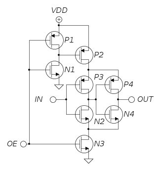

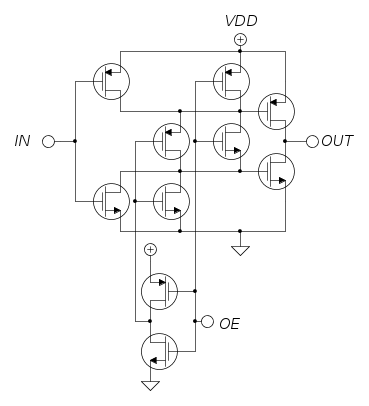

Vedi questa dispensa in cui è ben spiegato l'argomento (a partire da pag. 6).
Una porta logica tristate Buffer si chiama tristate perché può assumere 3 stati logici:
  • 0 - Stato logico basso.
  • 1 - Stato logico alto.
  • Hi-Z - impedenza/resistenza elevata (idealmente \infty) (stato "nullo")
E Buffer perché secondo il suo normale funzionamento ripete il segnale di entrata in uscita.
Il simbolo elettronico è questo:
Mentre questa:
O questa:
Potrebbero esserne una implementazione. :D
