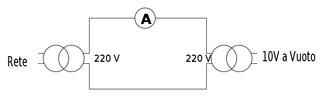

Ho esportato il file come .bmp. Come postarlo? Col copia e incolla non va bene.

Messaggioda Foto Utentesimo85 » 15 dic 2013, 17:24
Ctrl A all'interno della finestra dello schema, o selezioni il circuito con il mouse.
Per postarlo, lo copi con Ctrl C tra i tag [*fcd]
Per esempio:

Risultato:

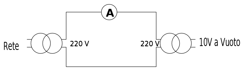

[25] Re: Sul Trasformatore...
Messaggioda Foto UtenteFederico22 » 15 dic 2013, 18:54

[26] Re: Sul Trasformatore...
Messaggioda Foto Utentesimo85 » 15 dic 2013, 18:59
Volevi rappresentare questo?

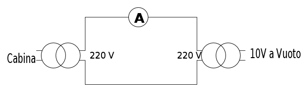

[27] Re: Sul Trasformatore...
Messaggioda Foto UtenteFederico22 » 15 dic 2013, 19:05

[28] Re: Sul Trasformatore...
Messaggioda Foto Utenterusty » 15 dic 2013, 21:49
Vuoi misurare quanti Ampère scorrono sul primario di un trasformatore, quando questo è in funzione?
Un multimetro sulla portata AC risolverebbe il tuo dubbio, pero' visto l'approccio io te lo sconsiglio, non vorrei averti sulla coscienza prima di arrivare a vedere Natale 2013.

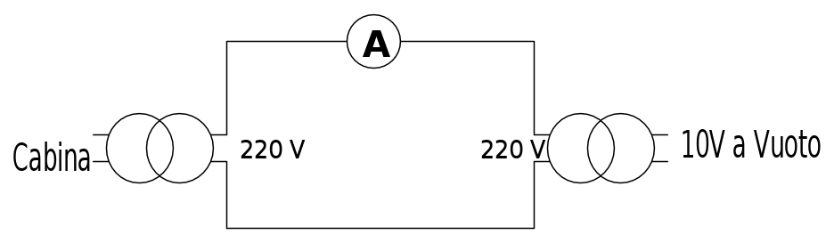

[29] Re: Sul Trasformatore...
Messaggioda Foto Utentemir » 16 dic 2013, 0:44
Foto UtenteFederico22, sul trafo sx del tuo schema leggo "Cabina" cosa intendi per cabina ? e che tipo (caratteriastiche) di trasformatori sono quelli che hai rappresentato ?
rusty ha scritto:Un multimetro sulla portata AC risolverebbe il tuo dubbio...
prima di eseguire una misura di intensità di corrente è opportuno valutare l'ordine di grandezza, vuoi per la portata adatta dello strumento ma ancor prima di ogni operazione valutare le condizioni di sicurezza.
[30] Re: Sul Trasformatore...
Messaggioda Foto Utenterusty » 16 dic 2013, 0:48
Basterebbe sapere la potenza massima del trasformatore per capire la massima corrente che puo' passare sul primario (esempio stupido, 220W, 1A massimo sul primario a 220 V).
Io continuo a sconsigliare categoricamente di fare una misura del genere essendo direttamente sulla rete, soprattutto per come mi sembra inesperto l'OP.
