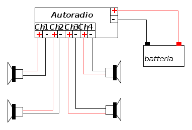

sui collegamenti dei diffusori concordo con Foto Utentecore perché non utilizzare i quattro canali che hai disponibili ...
per le connessioni al connettore, puoi seguire le indicazioni di Foto Utentecore, oppure intervenire direttamente sui conduttori.
utilizzando i quattro canali sfrutteresti al meglio la riproduzione dell'autoradio, ed eviteresti di danneggiare i finali audio con collegamenti in derivazione rischiosi ... ;-)

Potrei saldare dei fili di uscita dai pin, giusto? Comunque penso di collegarli tutti e 4 i canali in modo da non rovinare l'autoradio O_/

Ceres99 ha scritto:Potrei saldare dei fili di uscita dai pin, giusto?
Non mi sembra una soluzione ottimale, anzi la definirei pessima.
sbagliato,se tenti di eseguire saldature sui pin, ammesso che ci riesca per lo spazio ristretto, i pin surriscaldandosi andranno a perdere la loro stabilità nella loro normale sede perché il surriscaldamentto deformerà il supporto stesso; pertanto o ti procuri il connettore femmina come già ti è stato suggerito, o elimini il connettore ed intervieni direttamente sui conduttori. a te la scelta,vien da se che la prima soluzione (connettore femmina) sia quella più rapida e pulita.
Ceres99 ha scritto:penso di collegarli tutti e 4 i canali in modo da non rovinare l'autoradio O_/
utilizzare i quattro canali è la soluzione corretta, e comunque non è l'autoradio che si rovina ma si guasta il finale audio in caso di collegamenti impropri sulle uscite audio. ;-)

Errato, io ho fatto varie domande, per sapere cosa succede in una qualsiasi azione che potrei compiere, in modo da decidere saggiamente cosa conviene fare dal mio punto di vista, e la decisione che ho preso è:
Tenere 2 uscite occupate come designato nel mio schema, e quando verrò in possesso di un connettore femmina iso, sistemare il tutto nello schema designato da mir.

Se il "tuo schema" e' quello al post 9, continui a sbagliare e rovinerai l'autoradio; comunque, contento tu....... :mrgreen:

Ceres99 ha scritto:..la decisione che ho preso è:
Tenere 2 uscite occupate come designato nel mio schema, ...
tecnicamente non è una saggia decisione .. :D
a - collegare su un canale due diffusri in derivazione si abbassa il valore dell'impedenza di carico con il rischio di far passare a miglior vita il finale di BF;
b - per collegare una coppia di diffusori (su due canali Left-F and Right F) su di un autoradio che ne prevede due (su quattro canali Left F and Right F & Left R and Right R) occorre conoscere bene quanto suggerito dal costruttore sul relativo manuale di installazione, proprio per evitare di far passare a miglior vita il finale di BF.
