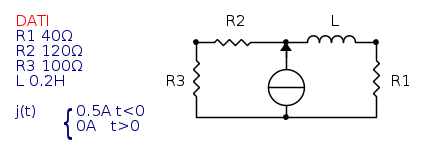

Messaggioda Foto Utenteluciano87 » 17 dic 2013, 15:09

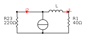

Semplifico il circuito
\[R_{23}=R_{2}+R_{3}=220\Omega\]
t<0
Calcolo presto la corrente tramite il partitore:
\[i_{L}=j\frac{R_{23}}{R_{23}+R_{1}}=0.423A\]
t=0
Ricavo da qui la costante di tempo e la \[R_{eq}\]
\[R_{eq}=R_{23}+R_{1}=260\Omega\]
\[\tau =-\frac{L}{R_{eq}}=-\frac{0.2}{260}\]
risulta ancora \[i_{L}(0)=0.423A\]

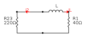

t>0
A generatore di corrente nullo è intuibile che non vi circola corrente
\[i_{L}(\infty )=0A\]
in conclusione per ogni istante di tempo avrò:
{{i}_{L}}(t)=[{{i}_{L}}(0)-{{i}_{L}}(\infty )]{{e}^{-\frac{t}{\tau }}}+{{i}_{L}}(\infty )
{{i}_{L}}(t)=0.423{e}^{-1300t}
Date uno sguardo per stabilire l'esattezza dei valori ottenuti (credo di sì).
Oltre a scrivere le equazioni, esistono altri metodi di risoluzione o ci riconduciamo sempre all'esercizio #5?

Messaggioda Foto UtenteIsidoroKZ » 17 dic 2013, 22:15
Mi sembra giusto. Ci sono altri modi, equazioni differenziali, trasformata di Laplace... ma per circuiti cosi` semplici sono troppo lunghi da applicare e quindi "sbagliati".
