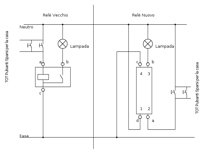

Salve a tutti! Ci sarebbe qualcuno in grado di spiegarmi come cambiare un vecchio relè finder che sarebbe questo:
Finder 25.01.jpg (70.16 KiB) Osservato 16331 volte
azionato tramite diversi pulsanti
e sostituirlo con questo relè temporizzatore:
Temp. Elett..jpg (125.84 KiB) Osservato 16331 volte
Ringrazio anticipatamente per ogni eventuale delucidazione! O_/

Messaggioda Foto UtenteZG84 » 18 dic 2013, 22:00
Se non è chiaro chiedi pure.
In parole povere dove hai il relè devi tirarti fuori un filo di neutro per il collegamento dell'alimentazione dello stesso.
Tua hai filo a, b , c:
a-> Ritorno pulsanti
b->Ritorno lampada
c->Fase
per collegare il relè nuovo ti manca il
d->neutro
...e come diceva sempre mio nonno: "Nessuno nasce imparato"

Messaggioda Foto UtenteZG84 » 18 dic 2013, 23:00
eh..no..Si deve interrompere sempre la fase sull'utilizzatore in questo caso la lampada.
Questa è la classica configurazione tre fili.
Neutro al pulsante,ritorno del pulsante ad un capo della bobina(ovviamente non quello comune col contatto), fase al comune del relè (bobina e contatto), e il neutro sulla lampada con fase interrotta dal contatto del relè.

Messaggioda Foto UtenteZG84 » 19 dic 2013, 10:18
Ciao Rosino si su un relè a 4 fili lo puoi fare anche sul pulsante perché hai comando bobina e contatto separati.
Va bene che quello che vuole mettere su ha quattro fili ma mi sa che per lui sia un po troppo complicato andare a portare la fase sui pulsanti.
Di solito come configurazione punto luce a relè uso relè 4 fili e faccio fase pulsante e fase interrotta per utilizzatore così se un domani il cliente vuole un regolatore di luminosità (che di solito si comandano in fase) non devi cambiare il circuito ma semplicemente togli il relè e metti su il regolatore.
P.S. quello a quattro fili con un ponticello lo puoi usare anche in configurazione 3 fili
P.S. 2 Ovviamente il ponticello non è nel suo caso perché il temporizzatore contempla già tutte e due le soluzioni

Messaggioda Foto Utenteattilio » 19 dic 2013, 10:30
Dipende, nel primo rele` in foto c' e` un collegamento comune fra un polo della bobina e il contatto del rele` (come avviene nella serie 27 di finder per esempio), in questo caso sei obbligato a portare la fase diretta al rele` ed interrompere il neutro di alimentazione bobina ai pulsanti. Collegandolo al contrario (neutro diretto) saresti poi obbligato a portare la fase diretta al portalampade.
La maggior parte dei rele` elettronici (luce scale) accettano indifferentemente la fase o il neutro sui pulsanti, senza necessita` di cambiare lo schema di collegamento.
Normalmente, nei condomini trovo interrotto il neutro ai pulsanti.
Personalmente invece, ritornando ai rele` passo passo o commutatori, preferisco utilizzare quelli con circuiti di comando e potenza separati (es: serie 26). In questo modo, nei punti di accensione porto solo la fase luci che posso impiegare ponticellandola sia per comandi a rele` che per interruttori e deviatori di testa. In sostanza mi evito di portarmi una cordina (neutro) in piu` nei tubi.
