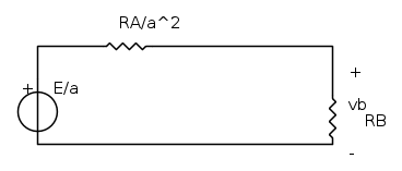

Salve ragazzi ho questo circuito e devo ricavare la tensione Vb...allora trasporto Rb al primario
ma ora devo ricavare vb dall'equazione caratteristica? Cioè v_1/v_2=a?
dove v1 è proprio E che mi dà come dato iniziale insieme ad a e alle impedenze..
oppure devo prima ricavare vb con il partitore di tensione? però comunque nn mi trovo :?

nilla92 ha scritto:devo prima ricavare vb con il partitore di tensione?
Si, e poi ricavi la vb secondaria col rapporto a

nilla92 ha scritto:...ho questo circuito e devo ricavare la tensione Vb...allora trasporto Rb al primario
Puoi anche trasportare tutto sul secondario, RA e la sorgente di tensione, e poi usi il partitore di tensione.

... ed infine, puoi anche lasciare tutto com'è, senza trasportare nulla, scrivendo direttamente che
\frac{{{V}_{B}}}{{{R}_{B}}}\frac{1}{a}{{R}_{A}}+a{{V}_{B}}=E

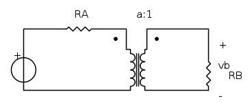

Ragazzi scusate ora ho letto perché ho auto il PC guasto, comunque grazie mille.
Ma se ho questo circuito
e mi chiede di calcolare la potenza assorbita da RA ma cosa dovrei fare? Cioè non so proprio come mi devo muovere..avevvo pensato che la potenza è uguale P=R_A*I^2_P quindi devo calcolare la corrente IP ?

Hai sbagliato il simbolo del generatore (quello è di corrente)!
nilla92 ha scritto:quindi devo calcolare la corrente IP ?
Sì.

quindi porto RB al primario col parametro a^2R_B poi calcolo la corrente I=E/(R_A+R_B)
e poi uso l'equazione caratteristica?

Cosa intendi per equazione caratteristica?

i_1/i_2=-1/a
