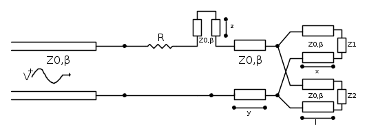

Salve a tutti. Sono alle prese con le linee di trasmissione e mi trovo a dover risolvere questo esercizio. Premetto che ho la risoluzione ma sono semplicemente calcoli senza aver spiegato il motivo dei vari passaggi che vengono effettuati.
DATI
1) Linee in aria
2) Z_0 = 75 \, \Omega
3) R_1 = 50 \, \Omega
4) l = 0,125 m
5) f = 300 MHz
6) V^{+} = 1 V
7) Y_1 = (1+j)Y_{0} \, , \, Y_2 = (1 -j)Y_{0}
Il problema mi chiede di determinare i valori di x_{min}, \, y_{min}, \, z_{min} tale che la potenza dissipata su Z_{1} sia uguale a quella dissipata su Z_2 e sia max.
Imposto il problema imponendo la condizione che mi chiede ossia che la potenza attiva su Z_{1} debba essere uguale a quella su Z_{2}. A me vengono dati i valori delle ammettenze anziché delle impedenze ergo per cui lavorerò con le ammettenze.
La condizione sarà:
Re{\{Y_{1}^{\star}\}}=Re{\{Y_{2}^{\star}\}}
e fino a qui ci arrivo. Ora secondo la soluzione dell'esercizio viene effettuato un trasporto di entrambe le ammettenze prima di y. Non capisco il perché? La condizione non è già soddisfatta? perché di questo trasporto?

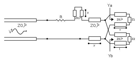

Messaggioda Foto UtenteIsidoroKZ » 23 dic 2013, 12:21
Non e` ostico, si fa senza troppi problemi. Pero` prima rispondi a questa mia curiosita`: com'e` che solo molto avanti nel corso hai scoperto che puoi (=hai il permesso di) usare la carta di Smith?
Probabilmente ci sono piu` soluzioni, non e` detto che quella che ti racconto sia quella con le lunghezze minime, bisogna poi fare qualche verifica.
Considera le ammettenze Ya e Yb viste nelle sezioni indicate
Devi avere che le parti reali di Ya e Yb, come mi pare abbia gia` scritto anche tu, debbano essere uguali. Trovi il valore di x che da` Re(Ya)=Re(Yb), poi calcoli la parte immaginaria delle due ammettenze e la sommi. A questo punto hai un nuovo problema: carico di ammettenza Ya+Yb da adattare con un adattatore a L e devi trasformare questo carico in una impedenza di 25ohm, in modo che con la resistenza R1 formi un carico adattato per il tratto di linea che arriva da sinistra.
