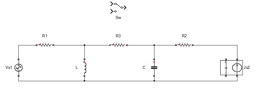

Messaggioda Foto Utente904 » 22 dic 2013, 11:50
RenzoDF grazie della tua risposta ma mi sono accorto di dover usare matlab perché all'esame ho matlab ed avrei in questo modo se mi rimane tempo la possibilità di verificare la correttezza del mio circuito
ho tentato di riprodurre il circuito in questo modo :
ma non capisco perché lo switch manuale non riesco a collegarlo al resto del circuito? poi ho scelto il giusto generatore pilotato? come gli dico quello che deve avere in ingresso?
Grazie e scusate per il tempo che vi ho fatto perdere sull'altro.

Messaggioda Foto UtenteRenzoDF » 22 dic 2013, 12:01
... come minimo penso tu debba connettere i due morsetti sinistri del CCCS in serie al ramo di controllo ;)
... ed inoltre direi che l'interruttore dovrebbe avere un terminale di controllo ... quello come lo chiudi?

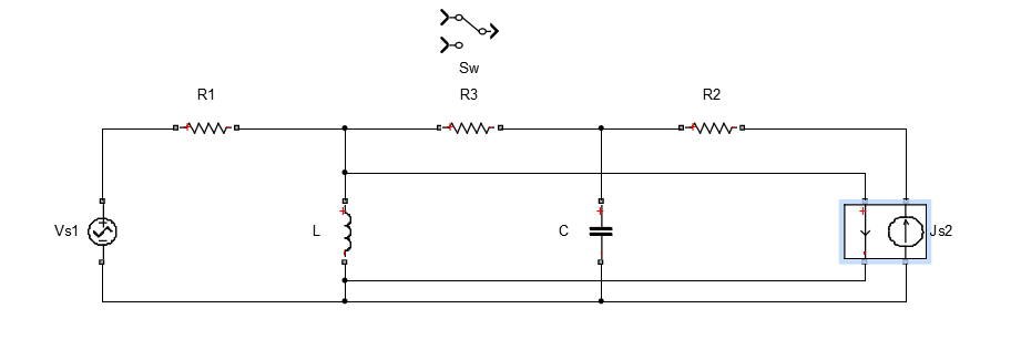

Messaggioda Foto Utente904 » 22 dic 2013, 12:08
quindi intendi così?
ok ho solo 2 ultimi dubbi 1 perché devo inserire un solver configuration block e poi posso inserirlo ovunque? e poi perché quello switch non si collega agli altri blocchi? che switch dovrei usare?

Messaggioda Foto UtenteRenzoDF » 22 dic 2013, 12:14
904 ha scritto:... quindi intendi così?
Quel collegamento ti sembra "in serie"? ... ma leggi quello che scrivo? :?

Messaggioda Foto Utente904 » 22 dic 2013, 12:39
si avevo letto male quindi così:
che segnale devo dare allo switch come faccio a dire che a t>0 deve essere chiuso ecc devo usare un gradino?
